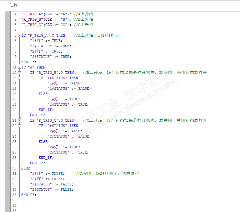

BC开关最好换成自复位的开关按钮,要不按你的要求BC开关会和A开关冲突的。
