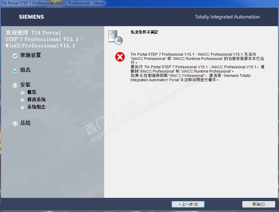

目前电脑安装的V15.1版本,使用了半年。
最近有个新项目,1515-2PN,客户指定V15版本编程。
财力有限,只能目前电脑安装。
看了帖子,以及西门子官方文件,V11到V16都可以共存。
开始动手,先删除V15.1全部文件,安装V15,至此一切顺利;但是在接着安装V15.1的时候,死活安装不上,一直提示先决条件不足(因为同时有其他项目指定V15.1版本
关键是V15安装文件,Step7是和WinCC集合在一起的,安装时也没办法只安装一个step;如果取消WinCC的复选框,Step的复选框也会自动取消。
电脑系统是 Win7 SP1 旗舰版。
