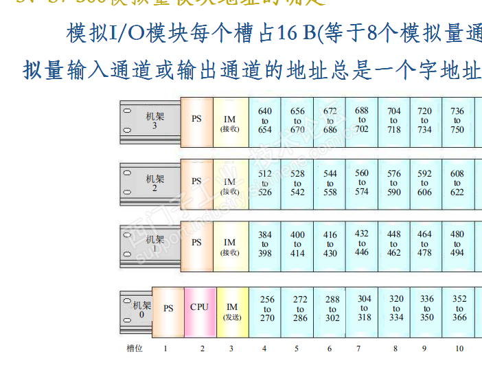

这是我看阳胜峰老师讲义PPT里的一个图片,说的是模拟量的地址,按讲义中理解是两个字节为一个通道,一般8通道不都应该是16个字节么?但图中的每个槽位为什么标的都是15个字节?如图中256~270,不应该是256~271么?新手,可能是我理解错了,请大家指点一下。
