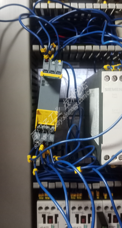

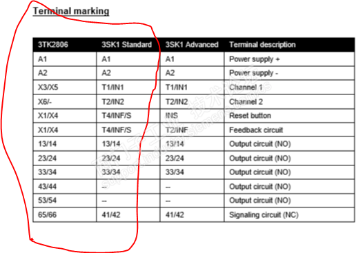

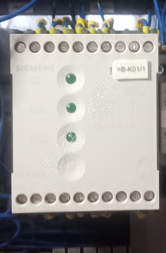

3TK2806停产找不到配件了,迭代产品是3TK1111网上有详细接线教程,按照上表接线的,DEVICE灯亮输出灯亮,机床无法启动,确认接线没问题,请弄过这个的给指导下!
但是好说不说,换代的这玩意对旧的更换接线真不友好,看我这线接的这造型
