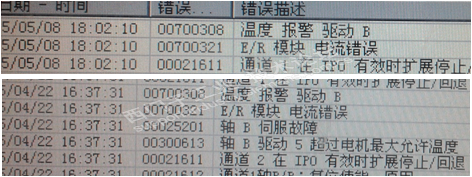

一、故障现象
4月份来00019与00021的2台奥林康C50型切齿机(下称C50),切齿过程中频繁退刀(4起)甚至扎刀(1起——工件及刀盘报废),屏显700308、700321等报警,进而造成C50不能运转,严重影响被动锥齿轮自动线的生产进度。
二、故障处理
1、据经验积累,此情况的原因是伺服轴的电动机过热造成。

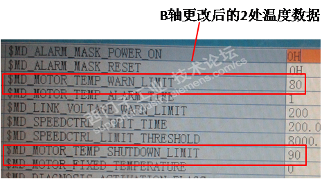

2、在[调试]水平菜单下进入驱动器机床数据画面,将B轴的电机温度报警门槛值 MD1602 $MD_MOTOR_TEMP_WARN_LIMIT由50℃改为80℃,将B轴的电机温度关断极限值 MD1607 $MD_MOTOR_TEMP_SHUTDOWN_LIMIT由60℃改为90℃。
3、检查电控柜后侧冷却水循环系统中与B轴电动机相关的出水口L3,将其流量调至最大12l/min;同时彻底清理此系统的过滤网,保证进风通畅。
4、试机7天内连续运转未发生“频繁退刀甚至扎刀”故障。
5、心得:各轴电机和驱动器的温度在C50切齿机维修中占据相当重要的地位,报警时应先考虑是否超温。
6、可在其他C50切齿机中全部应用。
