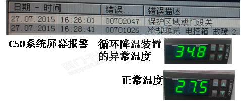

一、故障现象
C50切齿机(292839),操作者反馈机床屏显:701026 冷却单元电控箱故障(E6.0),且机床使能无法加载(驱动系统电源不能接通),导致机床无法继续切齿加工,影响MAN锥齿轮自动线的整线进度。
二、故障处理
  1. 电信号演绎法查报警原因AL701026<-FB120之Network205的DB2.DBX263.2=1<-S7-300PLC中M116.0=0<-FC101之Network8的I6.0由1(正常)变0(异常)<-B6.0的端子3无输出 <-循环降温装置(下称RCU)控制温度超出设定温度。
  2. 查RCU发现温度始终为34.8℃而不像正常状态时自动下降。     据以往维修经验怀疑RCU的冷媒R134a缺失。
  3. 拆解RCU发现地面与制冷管路均有冷媒泄漏痕迹,还有压缩机的3条M8×60mm紧固螺栓断裂、橡胶减震垫破损严重。
  4. 换紧固螺栓和橡胶减震垫,紧固压缩机;边充冷媒R134a边用肥皂泡液检测泄漏点,发现低压压力开关接头处有泄漏。
  5. 氧气-乙炔焊接工具对铜管的泄漏点进行银焊。
  6. 充冷媒压力至2.3MPa后复装并试机,C50正常。
  7. 可在C50切齿机上推广,甚至此类液体冷却机柜。
