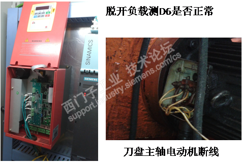

5C280П滚齿机(SINUMERIK 828Dsl系统),无论MDA方式执行M3或M4,还是手动方式[主轴正转]或[主轴反转],刀盘主轴均不能运转,影响STR主动轮的生产进度。
二、故障处理

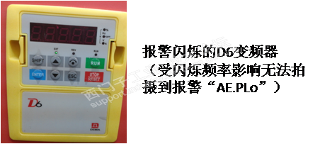

  1、电信号演绎法查原因。刀盘主轴不转<-看电控柜内变频器是否输出<-D6屏显AE.PLo报警<-网络查报警内容为“变频器U V W输出有缺相”<-脱开D6的负载。
 2、隔离法和测量比较法排故。万用表交流档测量无负载的D6输出正常<-欧姆档测电机阻值<-UW间和VW间的阻值均接近∝(无穷大)而UV间阻值为正常1.77Ω<-遂断定W相断线。
 3、拆掉W相接线,据电缆直径更换同规格的动力电缆一根。
 4、试机后,D6报警AE.PLo消除,刀盘主轴复转。
