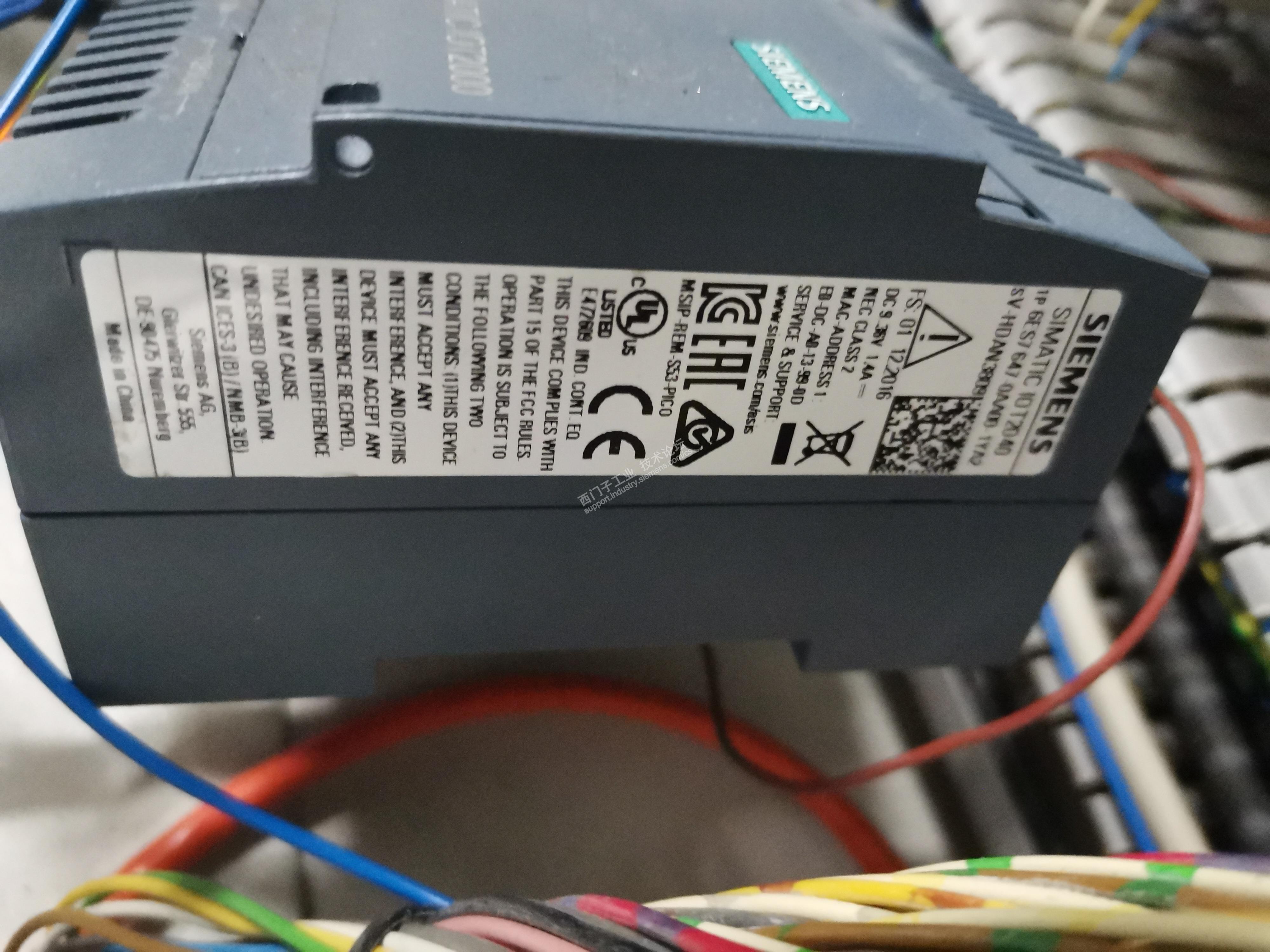

使用产品:SIMATIC IOT2040, 6ES7 647-0AA0-1YA2
案例分享:
应用场景:生产线通过智能网关SIMATIC IOT2040将采集到的产线原始数据,经过边缘计算后,上传至基于中国本地的Mindsphere平台。
智能网关电源接线端子连接好后,通过盒子以太网端口连接到工厂内部网络,plc等数据源,通过s7以及opc协议进行数据采集。

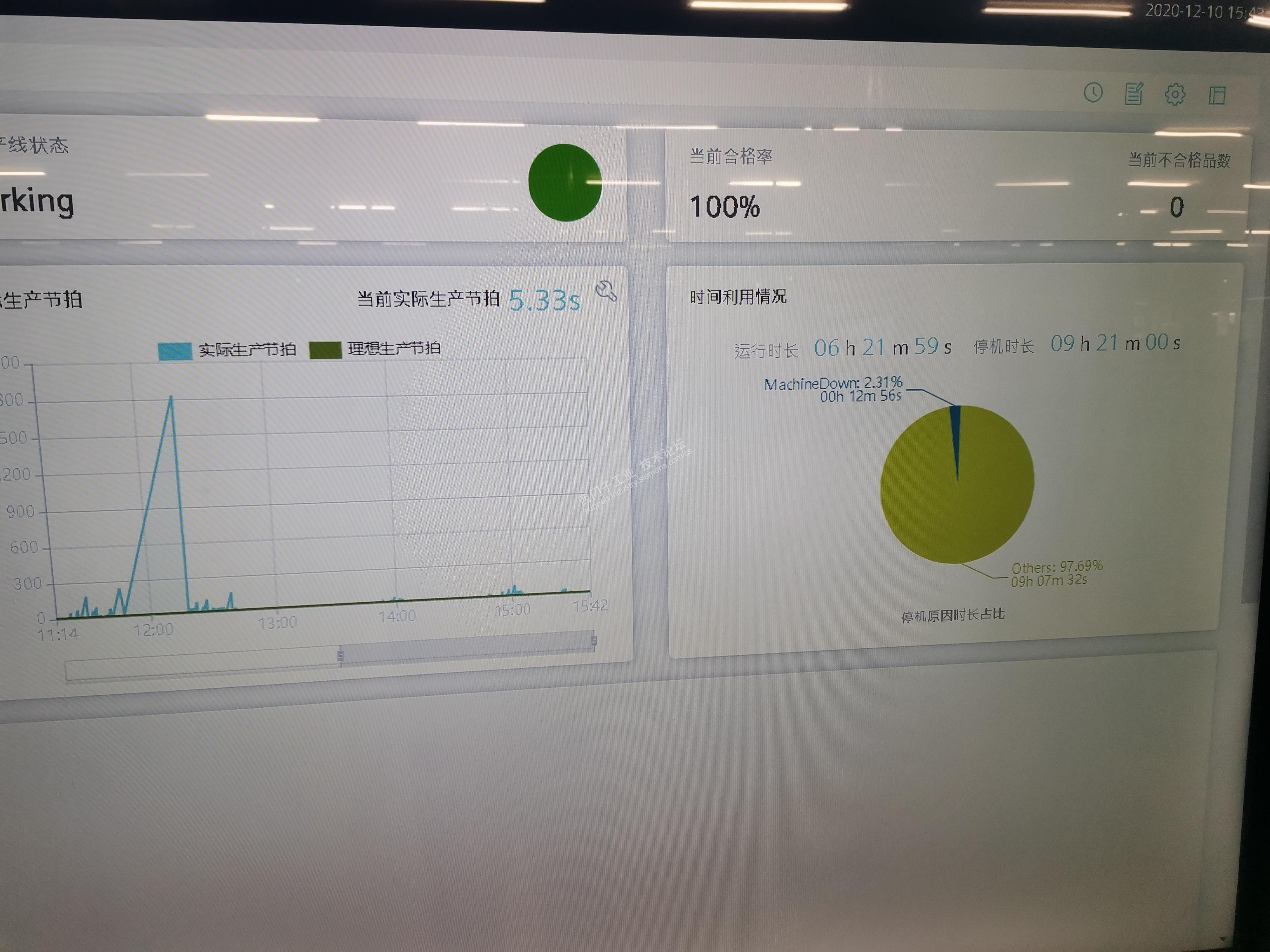

同时,通过以太网端口进行互联网通讯,向Mindsphere发送数据。手动生产线通过USB接口的扫描枪提取数据。通过SIMICAS工具,用来对产线绩效指标IO设备进行创建和发布,目前实现在线监控的绩效指标有换行时间,产品ID,一次合格率,产量状态,停机原因,在制品数量。同时通过APP实现可视化界面。
