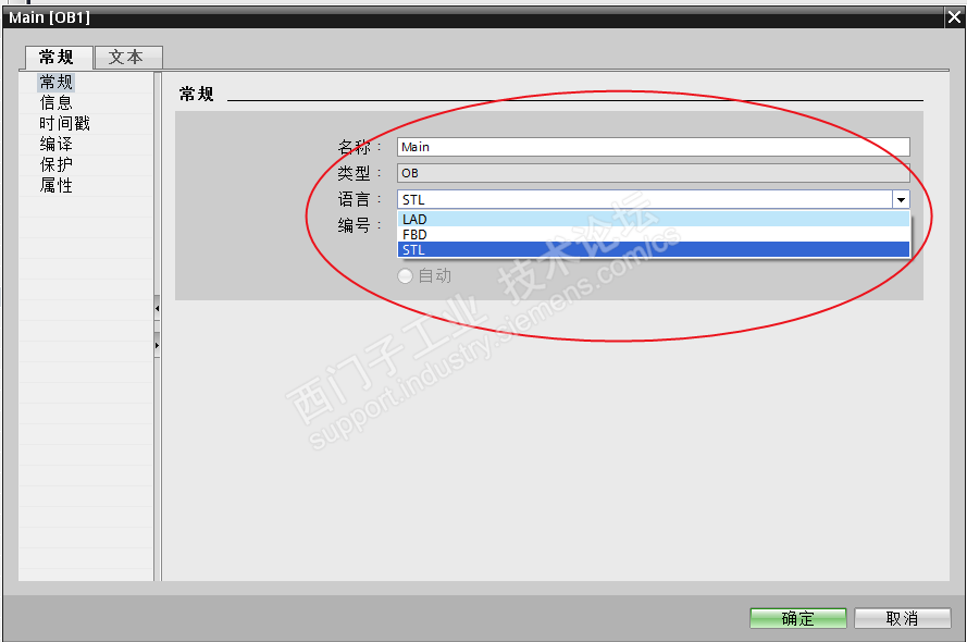

以下是引用威师爷在2020-12-15 12:45:43的发言 >11楼
在博图S7-300/400/1500,从LAD 转换STL 没有问题,STL转换LAD不一定成功
以下是引用asdf6在2020-12-14 20:55:37的发言 >10楼:以前的经典STEP7...
引用10楼详细内容:
以前的经典STEP7软件,LAD/FBD以及graph是先转换成STL,然后再转成机器码运行的,所以LAD肯定能转成STL,但博途里,LAD/FBD是直接转成机器码运行,不经过STL的转换,所以LAD不一定能切换成STL。
你这个是新建时才有,写有程序的是不能转换的
