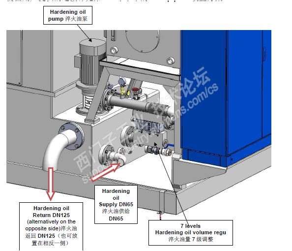

淬火油泵,过滤器循环泵(选项),液压单元和控制柜位于淬火压床后侧。可选的与用户的淬火油集中供给系统也位于此。
