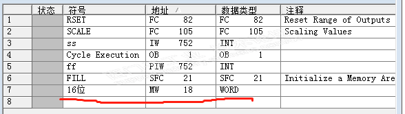

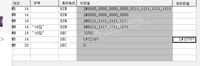

如图:
1、我是想试一下将MD14的数据传给MW18,整数是有符号数,当我把MD14值改为32767时MW也为32767,显示正常,输入32768时超出整数范围,MW182进制符号位为1,MW18数值为-1,这个是否属于数据溢出?
2、当我把MW18数据类型改为“字”时,按理说最大的数据储存应该是65535吧,可为什么我输入65535时MW18的值却变成-1了呢,请大神们指点一下,谢谢。
