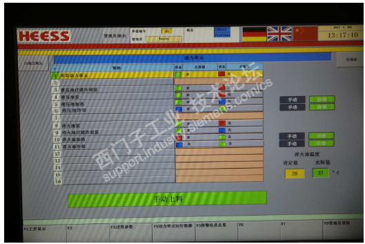

回复:S7-400PLC变量实现HEESS压床定位
第7代CNC
    921
    97
注册时间:2009-11-29
发布于 2020-12-18 09:07:25
9楼
每项功能包含一个符号,用于指示功能状态并进行颜色变更。
当前开关状态开启/关闭或者显示就位(末位/中间位置)。
用于控制系统的所有必要条件都满足。功能可单独实现。
功能控制先决条件缺失,功能不能实现。
当发布控制命令、开关状态不完全或未就位时可视面板闪白灯。
