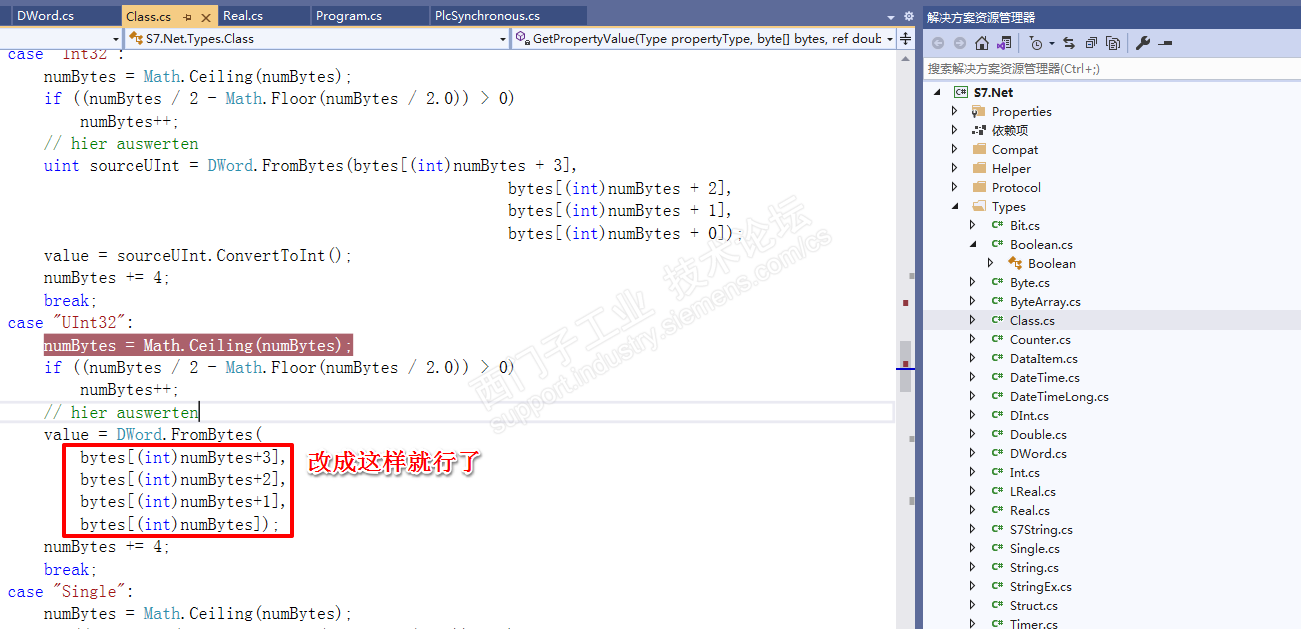

回复:关于S7.NET连续读写数据的问题讨论。

如图所示,要去github上下载源码
