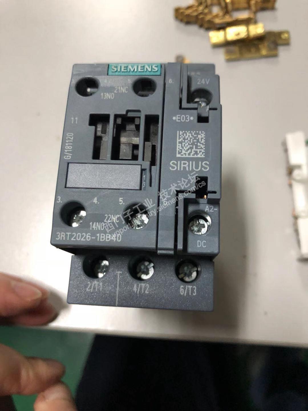

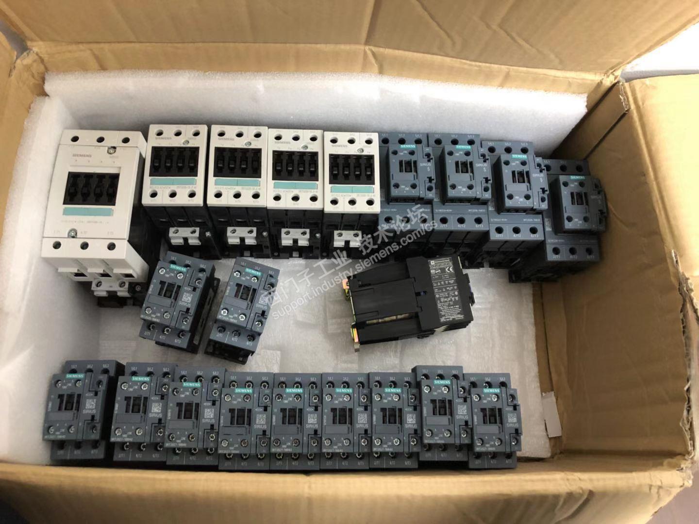

台湾的机台,全部使用德国进口西门子3RT系列接触器及热继电器,使用场所22摄氏度恒温恒湿无尘车间,客户工安要求红外成像仪测温不超过70摄氏度,但多数到达了76摄氏度左右,我们公司几个月前更换了一批施耐德的,目前还是说有超温,要求换成三菱的。因客户现场有酸性气体,不能直接安装排气扇,提出要求客户将电箱通冷气管降温,也没全部增加。
