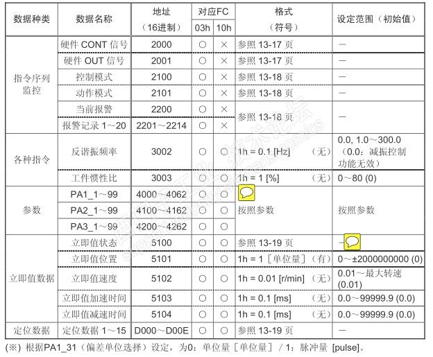

回复:200smart中MSG轮询指令不生效

16进制9000的地址我都见过。确实要用401234这样的6位数表示的。6位数我用过。
楼主看见这里,最好可以把图片接一下。翻来翻去的看,不想看。
