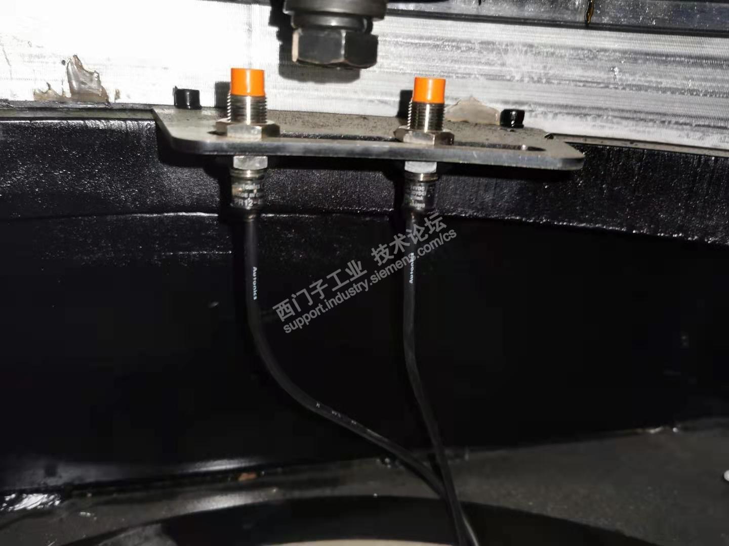

    电气、电子和软件的缺点是偶尔会有失效的时候,如下图,正上方是一个马达的凸起物,左右两边是接近传感器。右边的是停止,左边的是极限,也有停止功能。

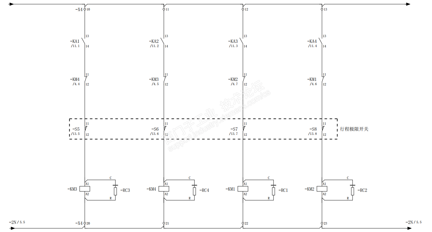

    用这样的传感器作为极限位开关,总是让我不放心。我打算把左边这个传感器改成行珵开关。可是新问题来了,马达的凸起物经过行程开关时,会将它的触点压下,造成马达断电,可是由于马达带着一个一吨重的工作台转动,惯量较大,虽然马达断电了,但是工作台还会向着移动一小段距离,这样马达的凸起物又离开了行程开关,行程开关重新接通,导致接触器又得电,马达又会运行起来。怎么解决这个问题?
    PS: 接触器和行程开关的电路图如图二,行程开关见虚线框
