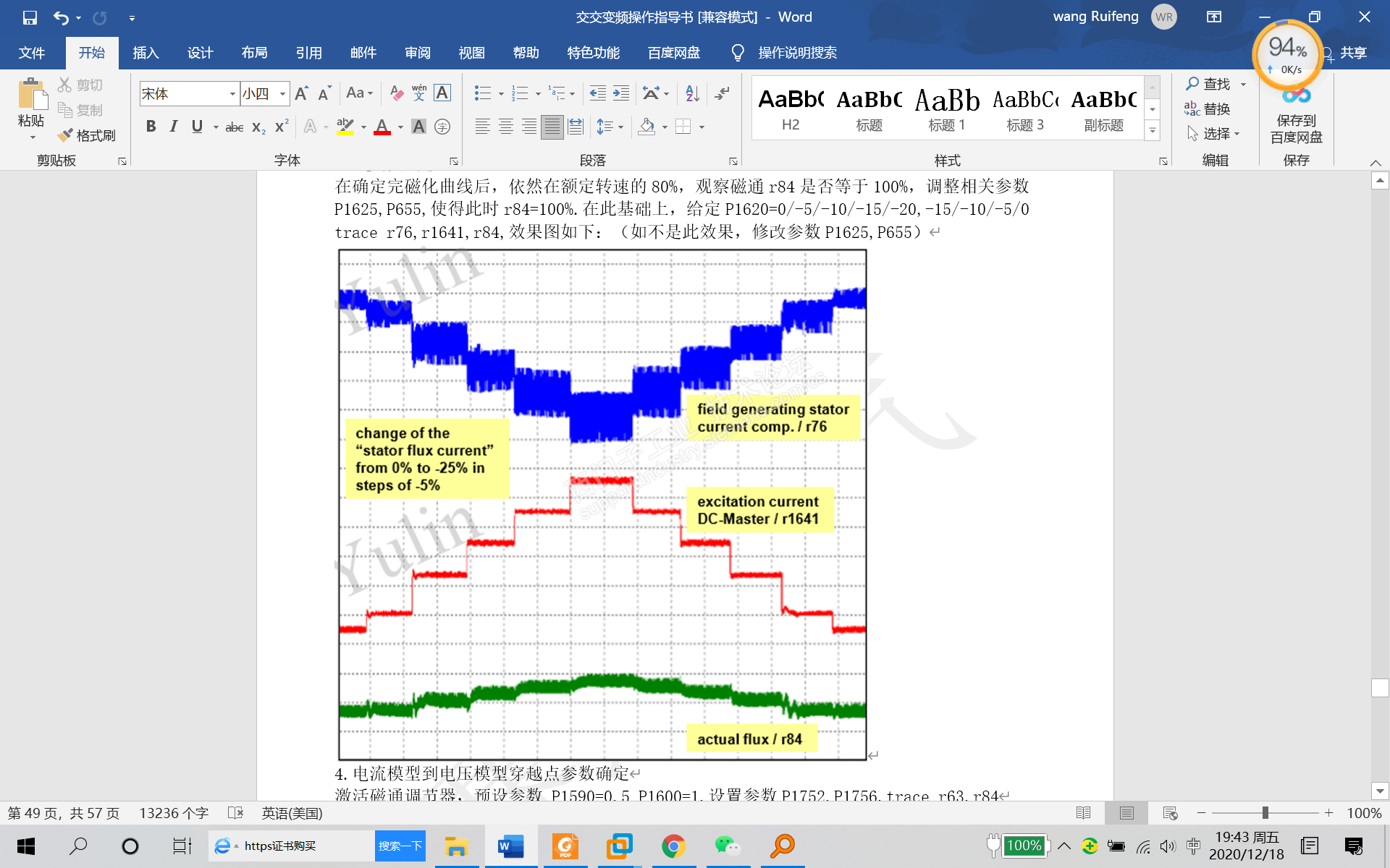

今天厂家调试SL350。 我看调试手册, 发现同步电机的转子电流 和  定子磁通, 貌似有个线性关系。
这个是什么原理?  我本来以为同步电机的转子电流是固定的。如图,蓝色是定子最小电流, 红色转子电流,绿色定子磁通。
