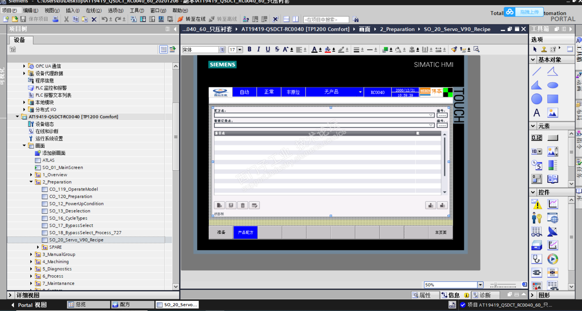

正在准备调整V90的配方参数,但是点到配方页面,配方试图不见了,之前是OK的,从来没有下载过触摸屏的程序

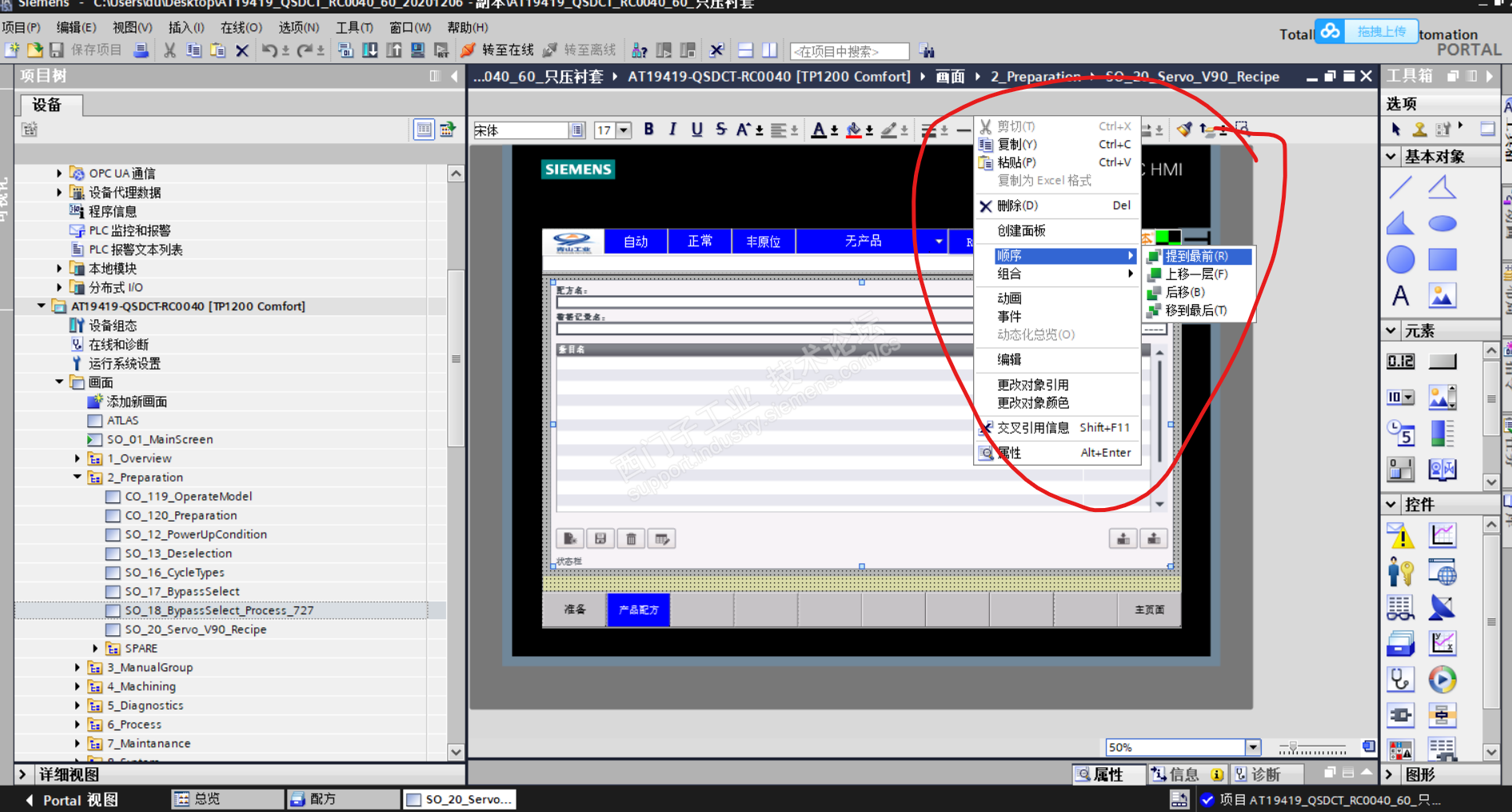

检查了一下触摸屏中画面确实组态了配方试图,但是仿真也确实没有配方试图

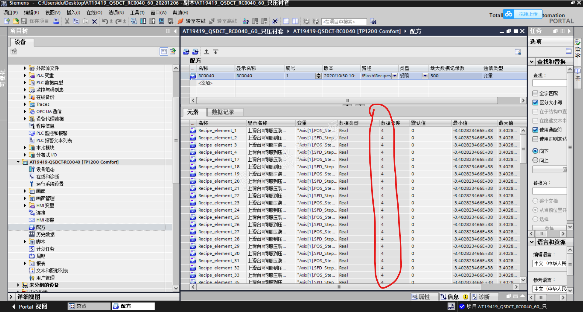

怀疑是配方的参数对应的数据有差异,检查了一下没什么问题,层确认了一下

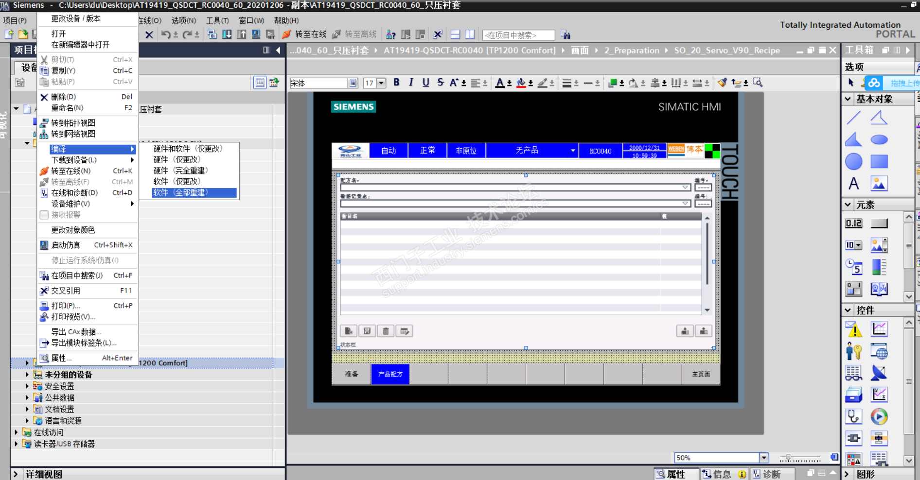

重新编译一下,全部重建
仿真之后发现好了,什么东西都没更改,准备下进去

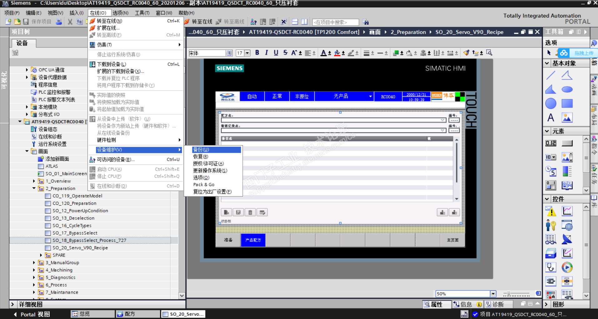

重新下载怕是会把用户数据刷掉,咨询了西门子大神,先备份一下用户数据和配方,如果有问题再重新恢复
下载之后就OK了,还是配方试图的组件有问题
