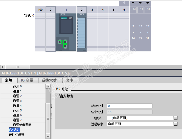

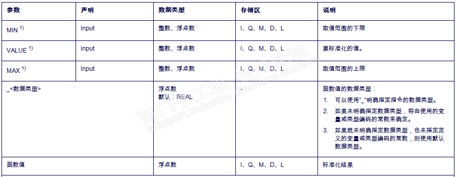

以下是引用Leonard He在2020-12-18 14:10:44的发言 >7楼
指令的接口区声明如图一所示,Value数据存储区中有I区。但使用Norm_X指令时直接寻址I区却显示错误,为什么?
您好,在SCL内如果想直接使用绝对地址,请您在绝对地址之前加入标识符%,例如%IW0,而后软件会自动为该地址命名。如果对于数据类型和名称需要更改,右键rename tag即可。
