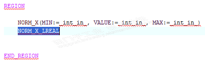

以下是引用Leonard He在2020-12-18 13:26:42的发言 >6楼
问题如图:之前 添加指令时都选择图中的第一条指令,今天想试试Norm_X_LReal。添加完指令后面却没有像指令1的(Min :=......),这该怎么使用
您好,鼠标置于指令对象,而后同时点击键盘CTRL+SHIFT+SPACE,即可显示指令的完整参数。
