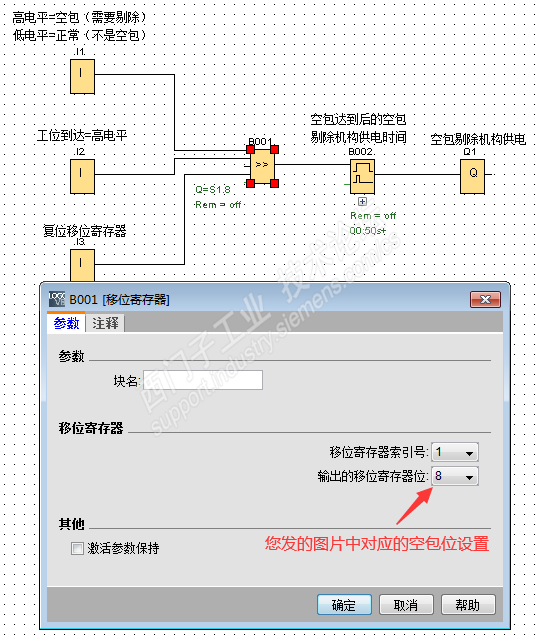

以下是引用高山孤影在2020-12-18 14:37:19的发言 >9楼
用移位寄存器确实简洁,也可以多个并联,但就是数量有限制,也就是在检测到空包位到剔除位的数量有限制。
以下是引用甫哥在2020-12-18 09:19:41的发言 >8楼:用移位寄存器可以方...
引用8楼详细内容:
用移位寄存器可以方便实现。I2高电平到达时间应略微滞后与I1同时到达时间,保证检测的可靠性。
一个移位寄存器时:检测到空包位到剔除位的数量最多8个料位,可用【移位寄存器】串联,每增加一个串联【移位寄存器】可增加7个料位的距离。因为第一个的第8位于第二个的第一位是同步的。
