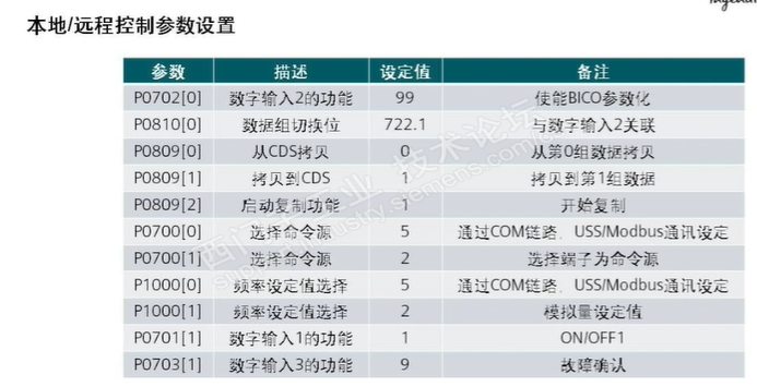

在上面这个图片中,
P0809【0】 设定值改为0,
p0809【1】 设定值改为1,
p0809【2】 设定值改为1,是把第0组的数据拷贝到第一组去就是把CDS0的数据复制到CDS1中
我如果把
P0809【0】 设定值改为1,
p0809【1】 设定值改为2,
p0809【2】 设定值改为1,是不是就是把第一组的数据拷贝到第二组去呢,就是把CDS1的数据复制到CDS2中,如果这样设置不对的话,那么应该怎么设置才能把第1组的数据拷贝到第二组呢?

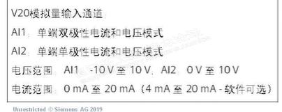

老师单端双极性就是-13824到+13824,单端单性就是0到27648 是这个意思吗。就是我的实际值如果有负数的值就选双极性的,没有负数的就选单极性的是吗。那么这个案例中为什么要选-10V到+10V的信号呢,他有没有负数值。

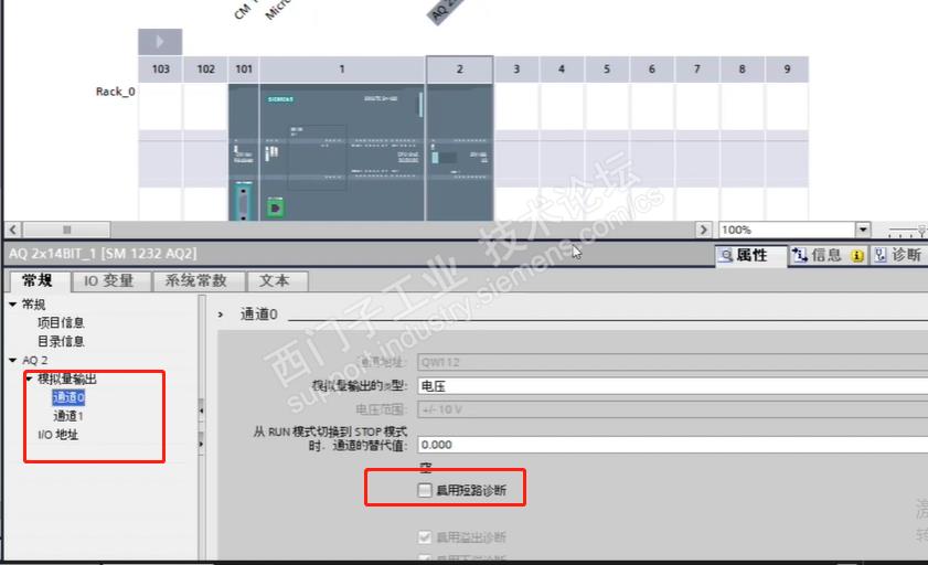

老师这里为什么通道0不启用短路诊断,而通道1启用短路诊断呀,这个有什么用吗。
