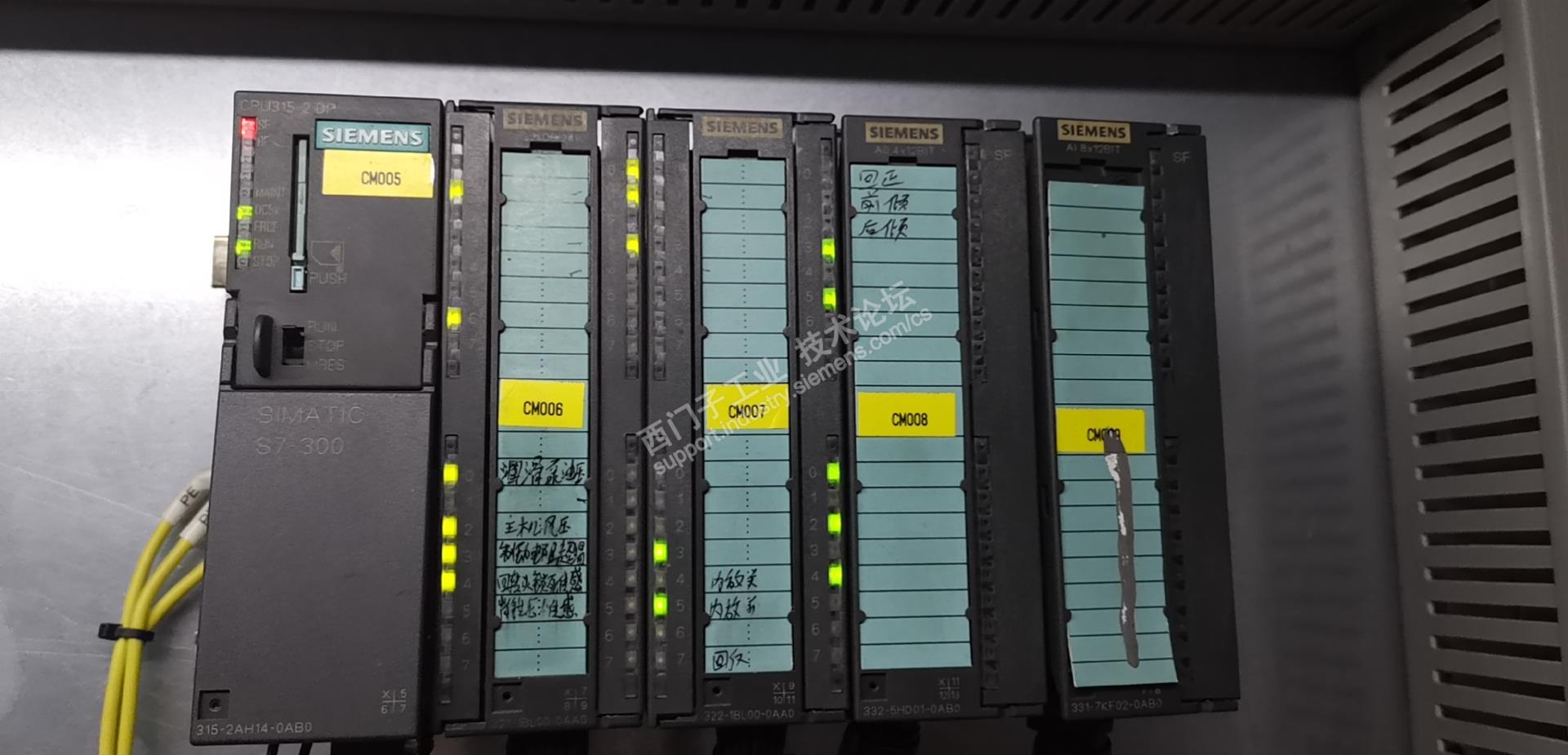

问题的开始,先讲个小故事。
晚上洗洗要睡了,一看手机,有个同事的留言。说是现场的设备通讯故障,已经两天没有搞定了,非常着急。一看时间,10点多,那么,国内已经是凌晨了啊。
既然大半夜的联系,说明事情紧急,就赶紧了解情况:
我:具体是什么情况,请尽可能详细说一下。
同事:设备原来运行正常,后来通讯不正常,CPU的BF,SF灯亮,已经更换了DP头,CPU,ET200M,都无果。现场的DP网络结构大概是CPU----RS485----RS485----EM200M。

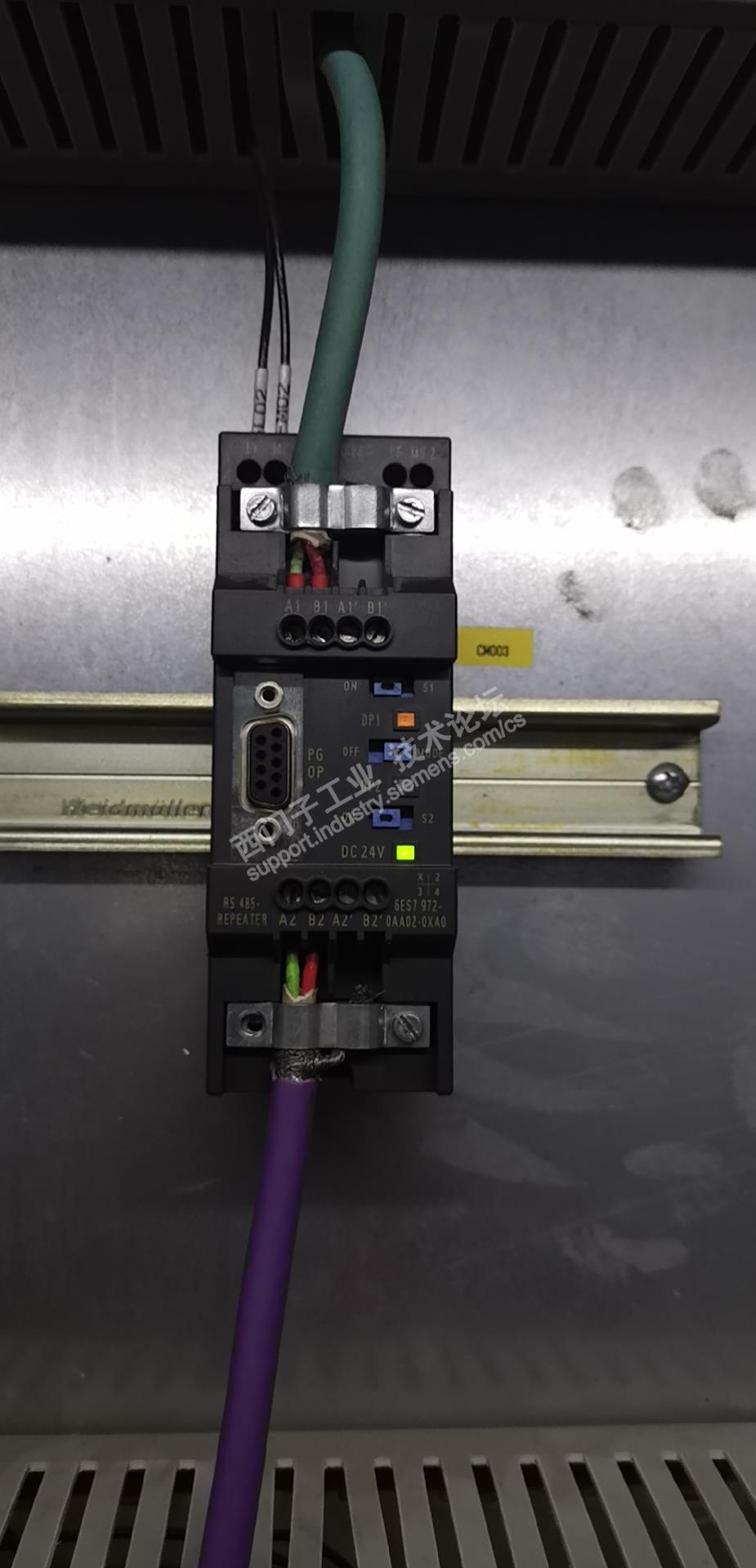

说到这里,我已经有个大概猜测了,因为,我前段时间正好处理过一个类似的问题,当时是搬家后通讯不正常,查了一下,RS485指示灯不正常,更换了一块RS485就没问题了。
我:好的,那你现在在现场吗?方便的话,帮我拍几张照片发过来,包括RS485,CPU等。
一会儿,照片发过来了,果然不出我所料。RS485的一端网络指示灯不亮。
我:有没有RS485的备件,你更换一个RS485试试。
同事:没有备件,应急操作,把RS485拆掉行不行。
我:可以,但你还是需要赶紧调备件。
一会功夫后,
同事:好了,多谢。
请大家探讨一下,RS485是什么原因导致的故障?有这么脆弱吗?以前没有碰到过,这半年竟然碰到两次。
