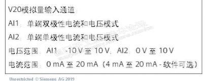

老师PLC给变频器发速度设定值是通过PLC的模拟量输出,变频器的模拟量输入来实现的是吗?比如我在触摸屏设置速度为1500.0转 然后通过PLC程序计算,把1500.0转换成PLC的数字量的信号27648,然后变频器接受到这个27648的数字量信号,然后把27648的数字量信号转成0-10v的电压信号,然后变频器把转速提升到1500.0是吗?
这一段不太对,是PLC计算出27648,然后发出10V信号,变频器收到10V信号再转换成数字量27648
短路诊断一般都是激活的,用于报警诊断
老师单端双极性就是-13824到+13824,单端单性就是0到27648 是这个意思吗。就是我的实际值如果有负数的值就选双极性的,没有负数的就选单极性的是吗。那么这个案例中选-10V到+10V的信号(双极性)是为什么呢?是因为正负转吗?正转取+10V 反正取-10V,是这样吗?
还有说到这个老师单端是什么意思呀.....
