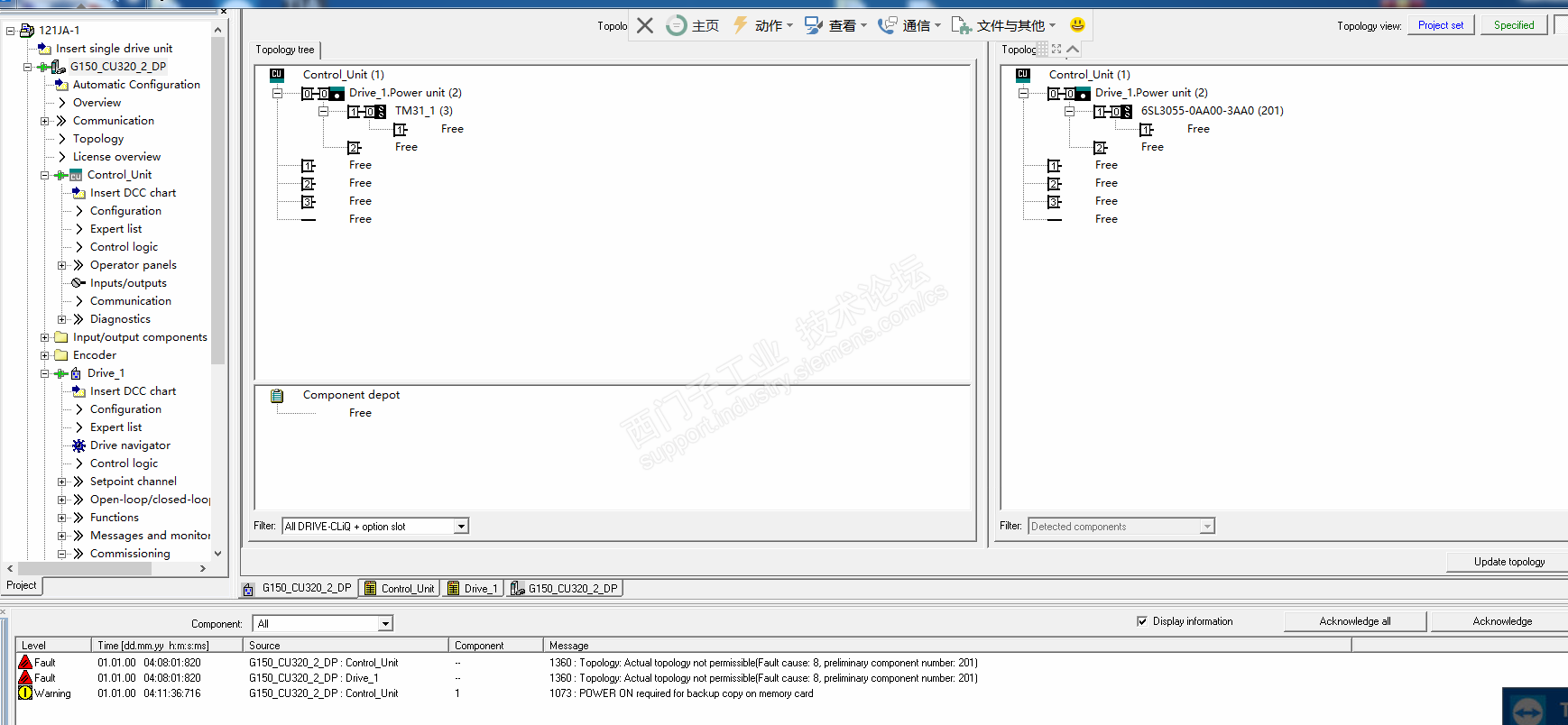

昨天帮一个朋友调试G150,全新的设备。想要增加一个TM31。现场有一个G150,用了十来年了。现在所用的TM31是库存的备件。
本来是一个极其简单的事情,本想着半小时内搞定,结果无论怎么配置,总是报F01360。试过分别把TM31接到CU320-2DP上或者接到功率单元上(原G150如此接),故障均无法消除。
最后查明,CU320-2DP与此TM31不兼容,要更换成新型号TM31的。
CU320DP更换为CU320-2DP已经好几年了,所以开始时没有留意到这个事。按照常规思路,新型号的CU会兼容老的附件,但是这个CU并非如此。
附件为CU320-2DP兼容性列表。
