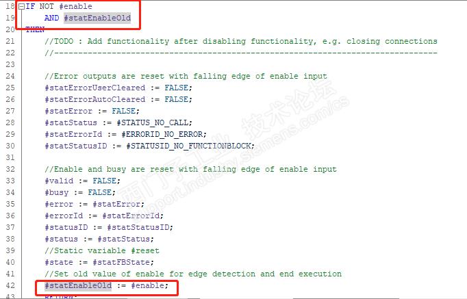

老师下图的程序中圈出来的程序是为了实现#enable的下降沿是吗?

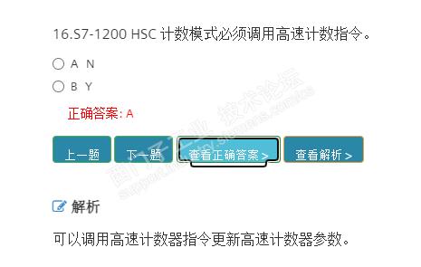

老师这一天为什么是错的啊...
老师要用高速计数器不是得调用CTRC_HSC_EXT指令启动软件门吗..
