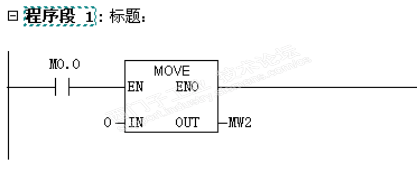

如果只是单独的赋值,用比如
L 0
T MW2
这样就可以了,但是如果是下面这种前面有条件的呢
转换后就变成
      A     M      0.0
      JNB   _001
      L     0
      T     MW     2
_001: NOP   0
请问有更简洁的办法吗?

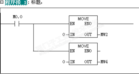

如果同时赋多个值
比如
L 0
T MW2
T MW4
前面加上条件后如下
转换后就变成
      A     M      0.0
      =     L     20.0
      A     L     20.0
      JNB   _001
      L     0
      T     MW     2
_001: NOP   0
      A     L     20.0
      JNB   _002
      L     0
      T     MW     4
_002: NOP   0
看起来就更复杂了,并且难以阅读,另外这个 20.0是怎么来的
请问有简洁的语句实现赋值前加条件这个功能吗?
