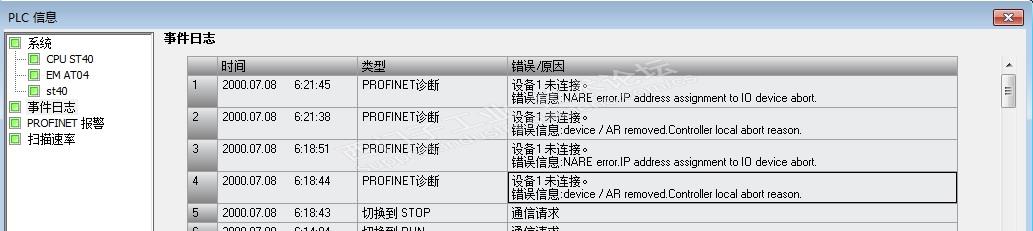

当PN控制器不使用导入GSDML文件的方式,自行组态设备间的连接时,发现经常出现参数不匹配导致的无法正常连接问题。
举个例子,PN设备我使用的是固定IP,未勾选从控制器获取参数,结果我组态设备时,可以搜索到PN设备,但是组态中选择固定IP,编译下载后显示无法连接设备,报警如下图
请问各位大师,控制器侧如何根据设备侧选择固定IP还是用户指定IP呢?
