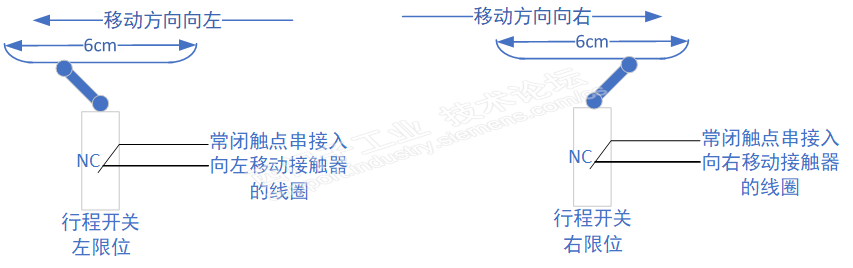

回复:行程极限处,先用接近传感器做为停止马达的信号源,后改为行程极限开关,可是新问题又来了
zhangli0
    17432
    65
    923
注册时间:2003-06-06
发布于 2020-12-21 14:29:01
19楼
你是硬接线控制接触器?你设备移动用行程开关控制正反转接触器。你的设备惯性移动距离3cm左右,你做一个两头弧形翘起的金属结构宽度大于6cm固定在你的移动设备上,行程开关固定在固定设备上。这样二结构保证了你的设备肯定到位置就停住了。
