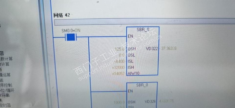

厂里的动力监控中心的人说监控中的一个温度参数显示不正常让我去看看,早上到达现场,监控显示37℃,另外一个温度仪表显示45℃,找了个万用表检测连接plc的这只传感器电流8.4ma,差不多。
传感器4~20mA,45℃时应该是8.8mA。(误差范围内,因为另外显示45度的仪表不一定准)
但是监控中37度就差太多了,这是现场plc照片,224xp的,太老了,早都淘汰了吧这玩意。
检查了接线,正常,询问啥时候显示不正常的,说他们的人新换了只温度传感器,0~150℃的,所以猜测(可能是plc里面程序量程不一致吧)

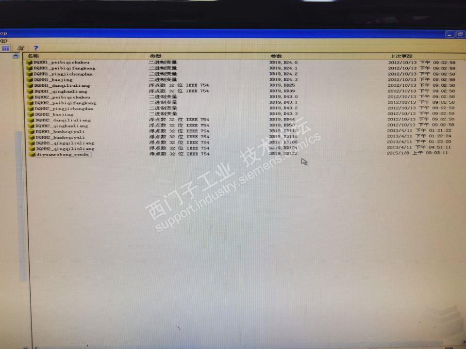

我还没200软件,自个电脑win10的,就回公司借了个win7系统的电脑下载step7 -200,刚好公司 有一根ppi通讯电缆线下午带过去试试。
系统应该是12年的,
通讯上之后上传程序,部分拍照,果然是温度量程不匹配。
他们用的传感器上一个是125度的,现在换了150度的就不正常了。改完重新下载,监控中心反馈显示44度,ok,完事了。
