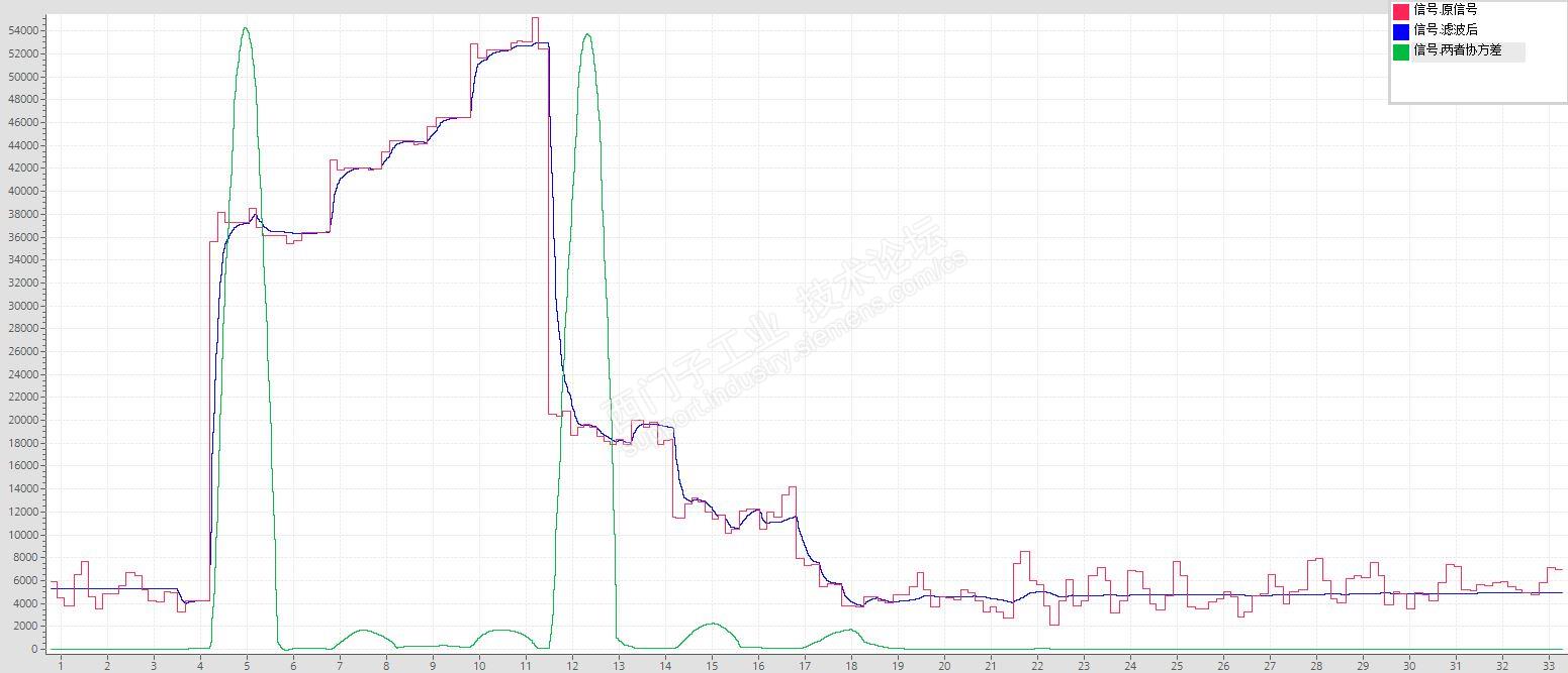

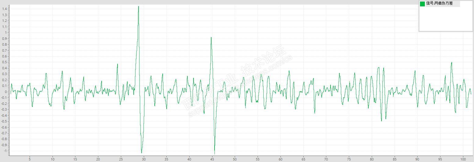

原信号出现拐点,滤波迅速跟随。体现在协方差(采样100次)的波峰上,也体现在滤波前后两者方差的同步上。
平稳噪声的时候,协方差(采样100次)的波动不超过(+2 ~ -2 )的范围。
