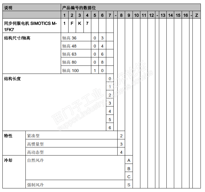

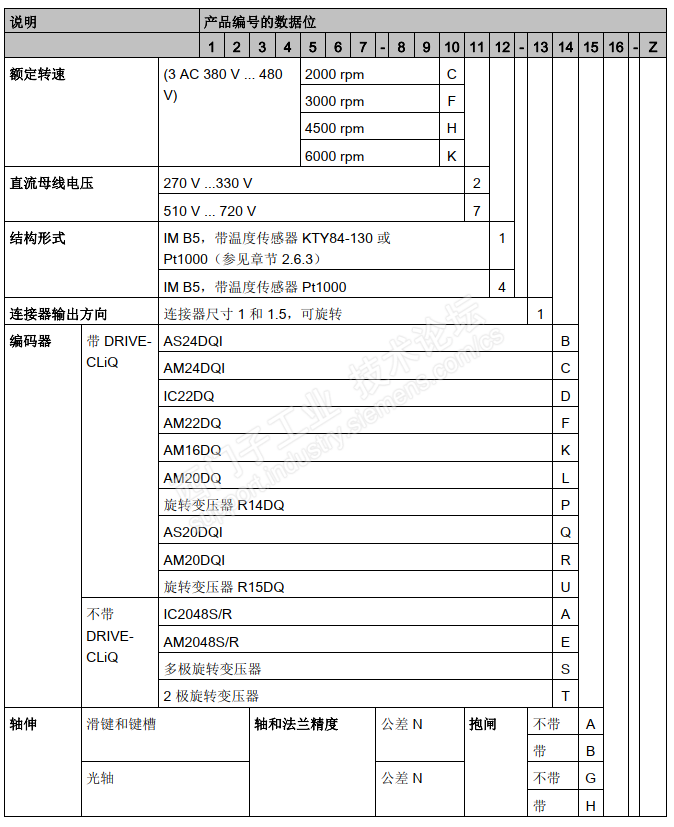

供参考:
 你现在的这个型号是老型号的电机,型号本身是不正确的。
对于这种老型号的电机,可以试试用完整的型号试试查一下详细数据。
