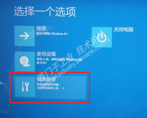

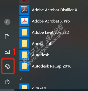

一 、安装驱动提示第三方INF不包含数字签名信息解决方法
1、 点击开始----设置 或者按住Shift+重启,

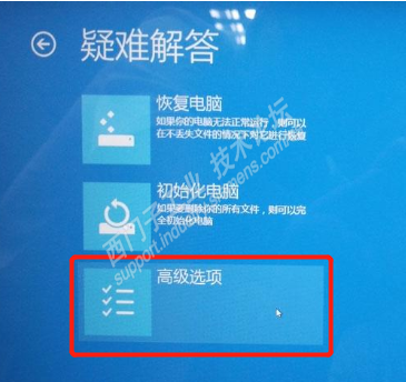

2、选择疑难解答

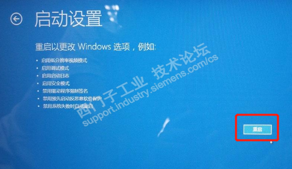

3、选择“高级选项”

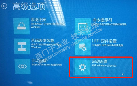

4、选择启动设置
5、点击重启

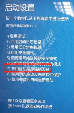

6、重启进入到启动设置,可以通过数字键7或功能键F7,禁用驱动程序强制签名;

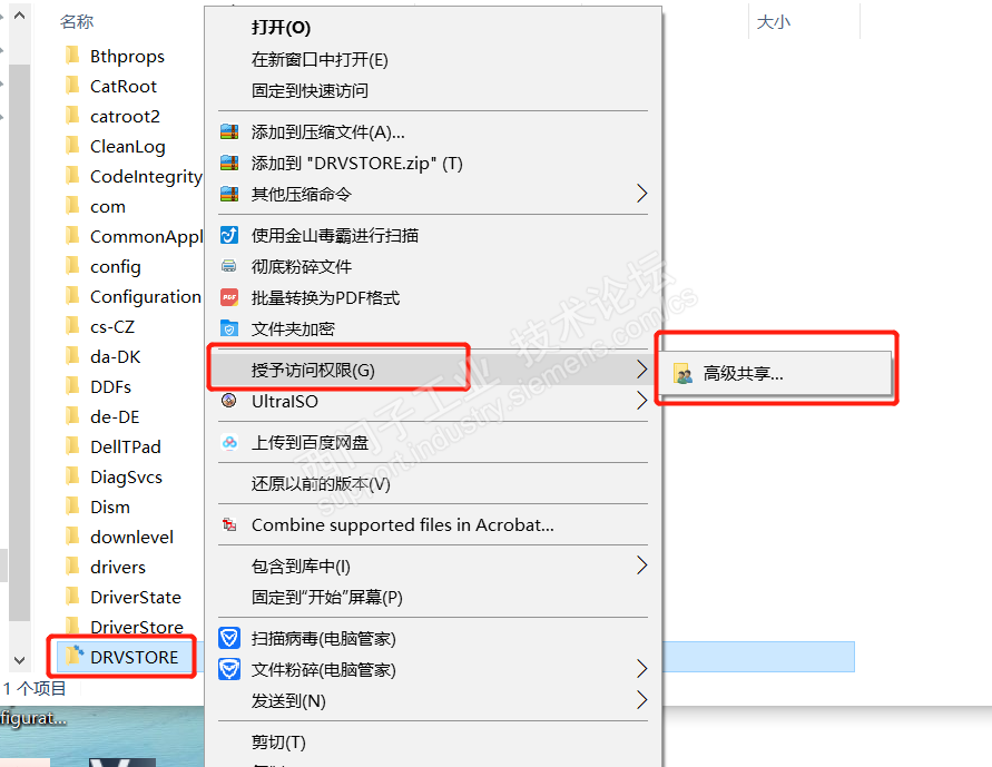

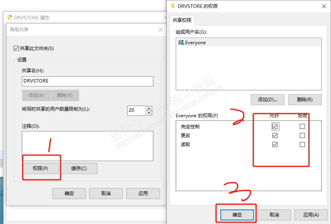

找到里面没有的文件夹补全路径,并加入文件我的是路径是,
增加文件夹名称为:mdmcpq.inf_amd64_a9a677f8b2e24e5d
将此压缩包解压到该路径
C:\Windows\System32\DriverStore\FileRepository\mdmcpq.inf_amd64_a9a677f8b2e24e5d
该路径需要权限解决方法:
