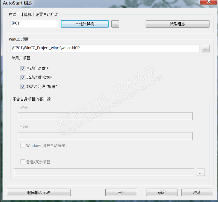

以下是引用zhangli0在2020-12-22 11:20:26的发言 >1楼
你的autostart能正常打开吗?你的启动参数到底是怎么设置的?截图上来
快捷方式内容
"C:\Program Files (x86)\Siemens\WinCC\bin\AutoStartRT.exe" D:\wincc\wincc.mcp /Active:yes /LANG=ENU /EnableBreak:no
点了什么反应都没有
