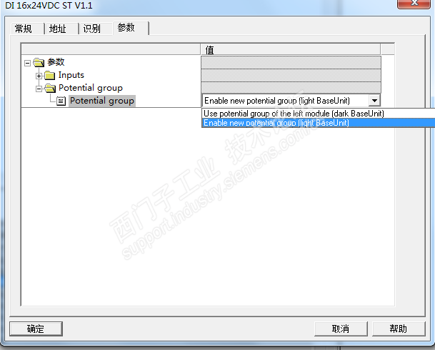

去年一个项目,前提使用的软件是STEP 7,使用Profinet组态ET200SP模块;
从来没使用过这种ET200小模块,以为和ET200M一样,就是设置站号,模块型号准确,顶多给分配个IP而已,结果就是ping  IP都能ping,就是连接不上,CPU一直报模块故障之类的,具体啥错误忘记了,但是就是红色,模块一个一个对照,重新组态,模块单个组态,拆了装,装了拆的,那CPU红的人发慌,现场还着急动设备;
后来给400打电话,工程师说模块的底座是有区分的,有浅色和深色两种,型号为   6ES7193-6BP20-0DA0   和   6ES7193-6BP20-0BA0  两种,站的第一个模块必须是   6ES7193-6BP20-0DA0   浅色的,而且根据自己使用情况,后边再进行添加,而且在软件STEP7中必须再硬件组态里边将第一个模块的参数中电势组改为使能,(在博图中就不会出现这种情况,加模块的时候第一个默认浅色)结果一看现场全是  深色的  6ES7193-6BP20-0BA0 ,才发现同事采购的时候就没买浅色的,后来底座等到了,改了之后终于可以连上了,这心情真的五味杂陈,没有做好功课,吃亏了;
分享出来,希望能帮助他人吧。
step7组态更改如下图
