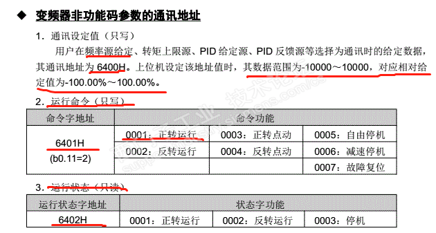

不用PLC 用KE opc和变频器通讯按照上面地址 ,运行OPC ,寄存器地址 报错 UNknow
