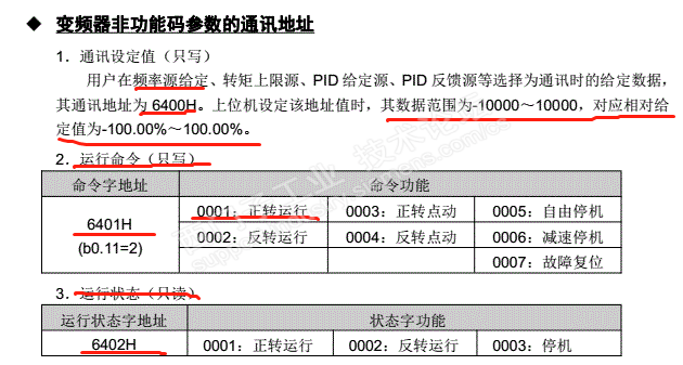

以下是引用zhangli0在2020-12-22 17:52:59的发言 >1楼
modbus地址地址一般是5位或者6位,没有见过7位的。
https://zhidao.baidu.com/question/507539600.html?qbl=relate_question_0&word=modbus%B5%D8%D6%B7
康元CDE500变频器
