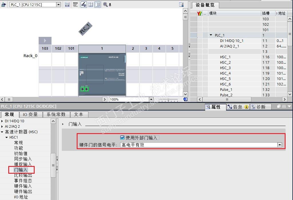

以下是引用小型自动化系统S7-1200讲师在2020-12-22 08:47:25的发言 >4楼
硬件门需要在PLC硬件组态内激活启用,激活后需要外部有个硬接线接到PLC上的DI点。
例如:
如上图,启用组态门输入,信号电平为高电平有效,对应DI点为I0.3。
当I0.3有高电平信号输入时,高速计数器才会计数;否则高速计数器不计数。
详细高速计数器知识,可以参考下面链接P559
https://support.industry.siemens.com/cs/cn/zh/view/109772940
也就是说I0.3为1,高速计数器计数启动,否则不计数的意思呀
