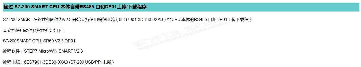

以下是引用cat_boy在2020-09-19 16:03:55的发言 >12楼
你确定可以?试过没有?
以下是引用幸福家庭在2020-09-18 15:46:00的发言 >11楼: 用无线路器是最佳...
引用11楼详细内容:
 用无线路器是最佳选择,还可以用USB/PPI电缆  就是以前S7-200用的那种电缆,用在SMART 上也可以。
可以使用S7-200的编程电缆下载程序
