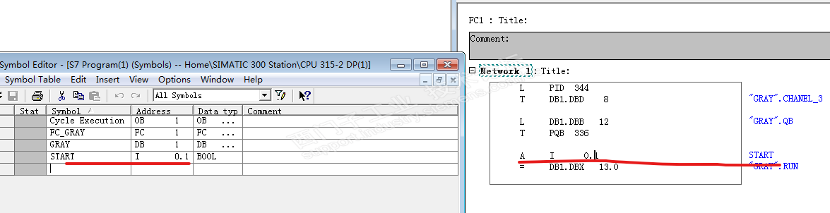

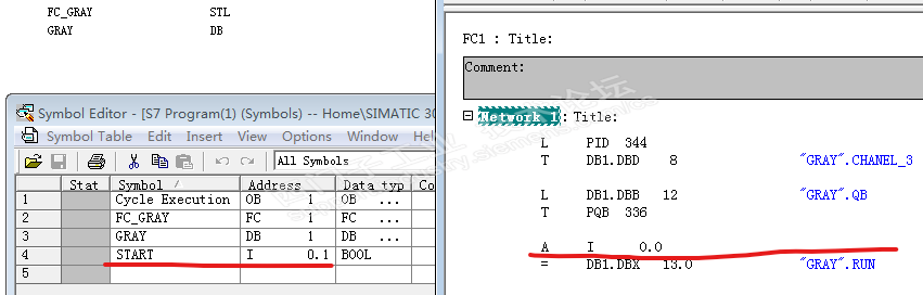

以下是引用YiMoon在2020-12-22 22:00:51的发言 >1楼
比如I0.0,定义符号为“START"
经典STEP7中的绝对地址优先,在符号表中修改I0.0为I0.1,那么,在程序中使用到I0.0的地方,就不会显示符号"START",也就是"START"不再对应I0.0了,"START"已经给了I0.1
符号优先,在符号表中修改I0.0为I0.1,那么,在程序中使用到I0.0的地方,就都会变为I0.1
一般用符号优先来做输入输出点的更换,如果外部点损坏的话,这样做很方便。
在PORTAL中,只能使用符号访问
很详细。
