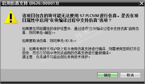

老师之前仿真好像还可以用的, 然后突然就这样了。我怎么搞都搞不好....
