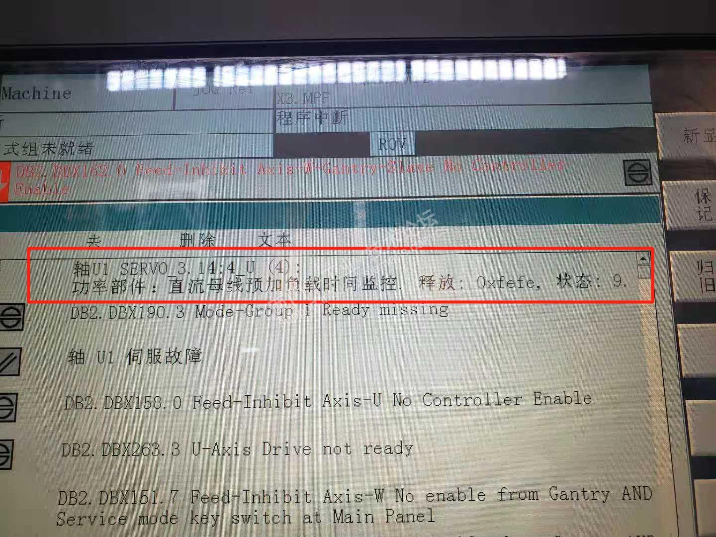

背景:厂里一台龙门,840Dsl系统,经常出现上液压时(机器加载使能)出现230027直流母线预充电时间监控报警,导致无法上使能,一般等几个小时后才能正常上电。报警如下图
过程
1、这个设备比较大,有好几个电源模块,上液压时,其他的电源模块都可以正常到600V,只是这个U轴电机模块直流母线并联的电源模块和电机模块的电压都很低,只有几伏。
2、电源模块和这个U轴的电机模块都更换过新的,还是会出现这个报警,编码器线也更换过,电机动力线也检查正常(2头连接牢固,没有破损,没有短路)
3、做过一个小测试,把这个U轴屏蔽,上液压可以一次成功,但是关闭液压时,使能断不掉(直流母线电压一直有的,电源模块一直通电的),听到接触器断开又自动吸合的声音。  这个可能和上电控制有关,这个倒没仔细去研究
各位帮忙看看是啥问题
