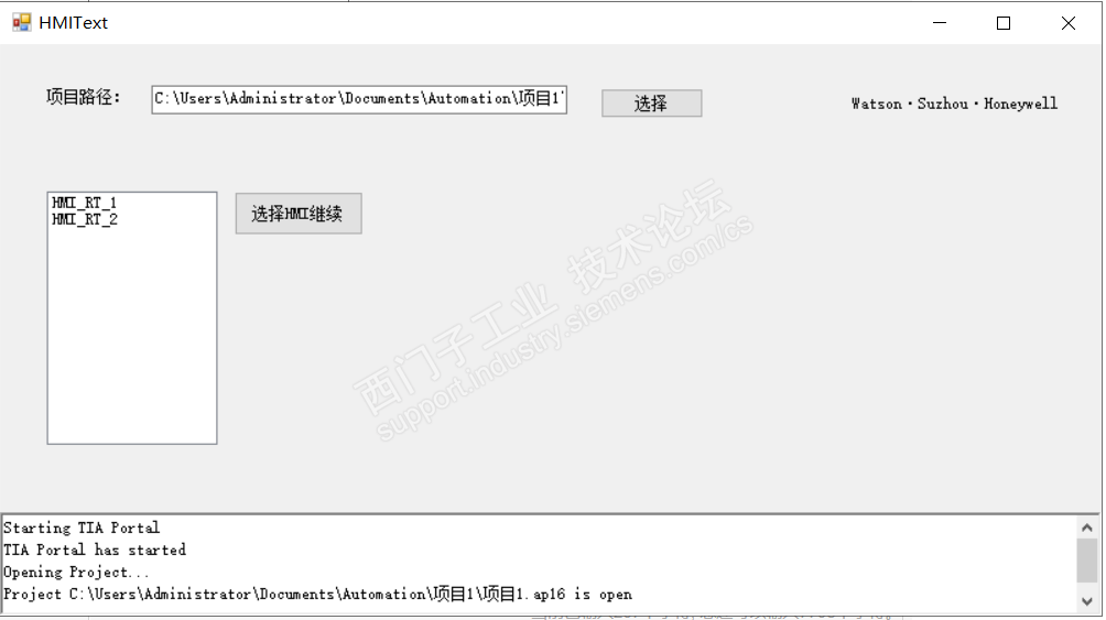

习惯上画面的变化是根据PLC变量与编号链接来实现的,有时候需要用到快速跳转,就需要把画面的名称和编号一一对应复制生成文本列表来实现,这样很麻烦。
我通过Openness写了个画面编号生成文本列表小工具
①版本为V16。
②HMI需要完全编译再使用,支持精简精致面板。
③如何添加权限查看帮助-向“Siemens TIA Openness”用户组添加用户。
④对程序备份,如有丢失概不负责。

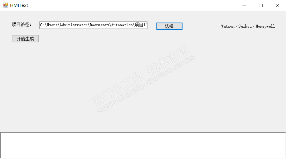

1.选择项目路径,点击开始生成

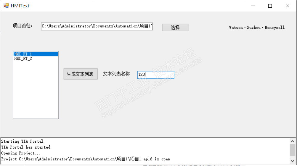

2.选择HMI
3.输入文本名称点击生成文本列表按钮
https://www.bilibili.com/video/BV1QK411u7vM
