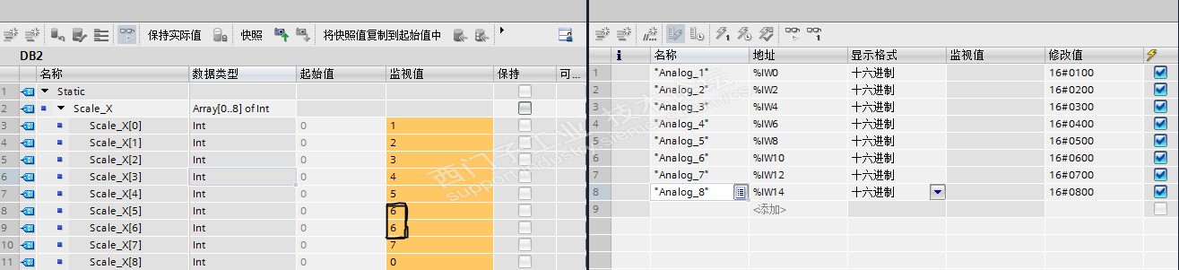

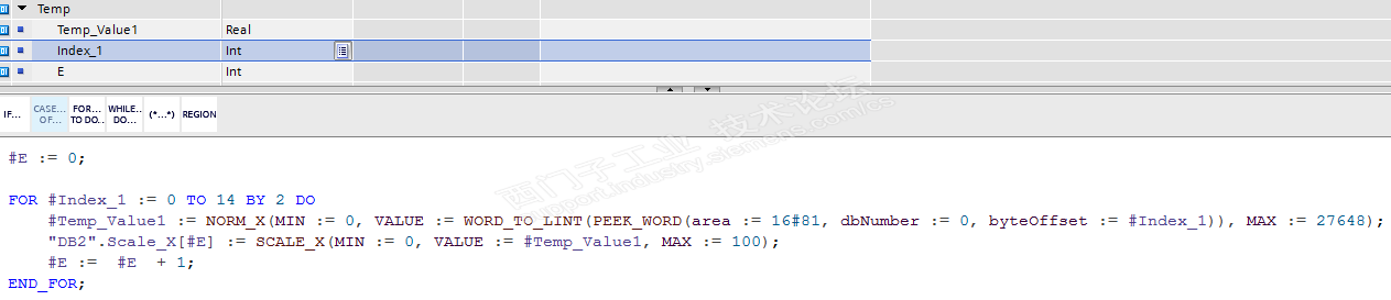

今天用了一次Scale_X,又发现了新的问题
还是处理模拟量,然后将数据传输到DB中。但是Scale_[5]和Scale_[6]值怎么会相等那?
