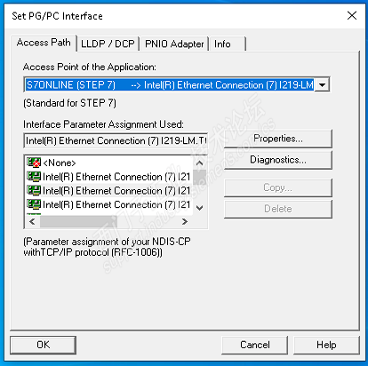

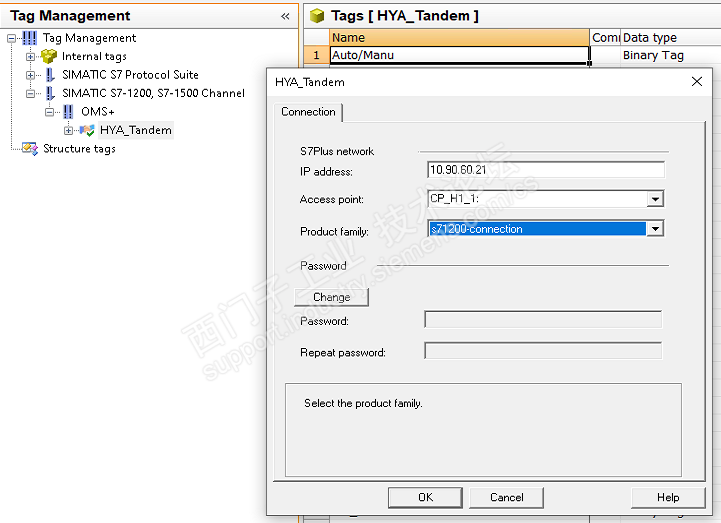

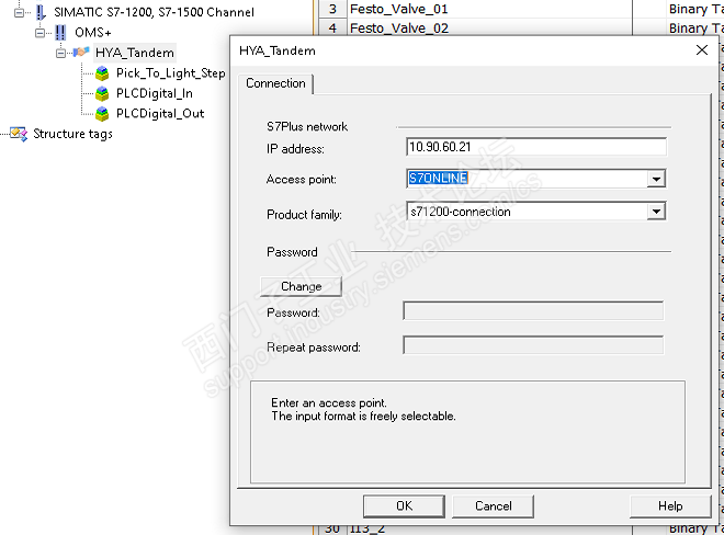

谢谢! 这个数据块还没有参与运算,所以出现你说的这个问题,是不存在的。 我比较怀疑的是连接驱动是不是有问题。PG/PC 的配置是
数据管理中连接的参数驱动如下:
是不是有问题?

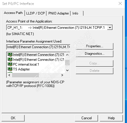

我也可以选择 CP_H1_1:的驱动,如下:
但是选择了这个驱动之后,WinCC 项目激活之后, 就Ping 不到该电脑,且该电脑的键盘鼠标就不能用了。
