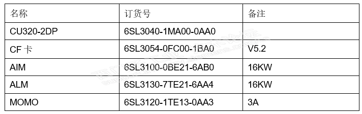

                                              < 表 2-1 实验所采用的硬件列表>
软件配置列表
STARTER V5.3

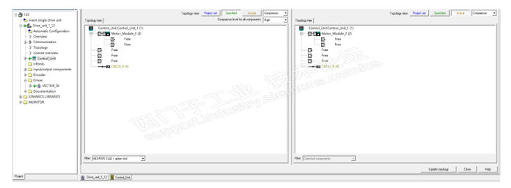

      首先实际项目拓扑按图2-1中拓扑结构1配置,在STARTER软件中新建项目在线自动配置,鼠标双击打开项目下Topology如图2-2
                                                          <图2-2 拓扑结构一>
完成项目配置后将参数p977=10 并copy ram to rom。然后按拓扑结构2修改实际拓扑,这期间设备将有报错,重新做项目配置消除报警,双击Topology如图2-3
                                                         <图2-3 拓扑结构二>
完成项目配置后将p977=11 并copy ram to rom。
修改实际拓扑为拓扑结构1设置p9=30,p976=10时将载入P977=10时保存的项目;同样设置p9=30,p976=11时将载入p977=11时保存的项目;如果想采用通讯模式修改拓扑结构,可以使用非周期性通讯方式对p976进行修改。
