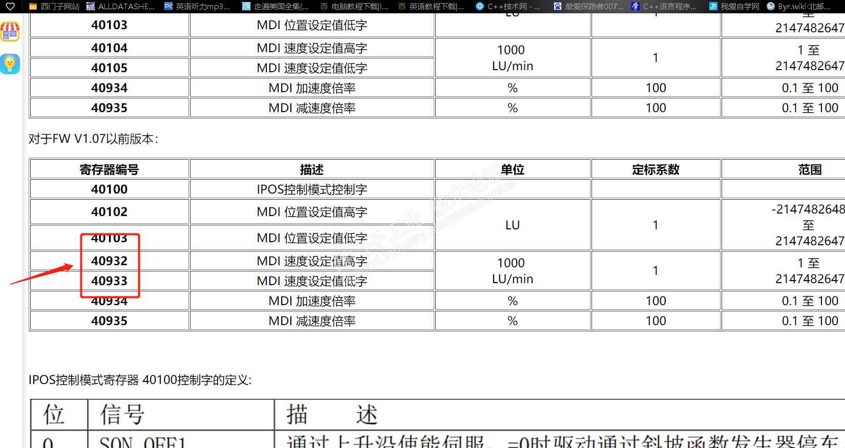

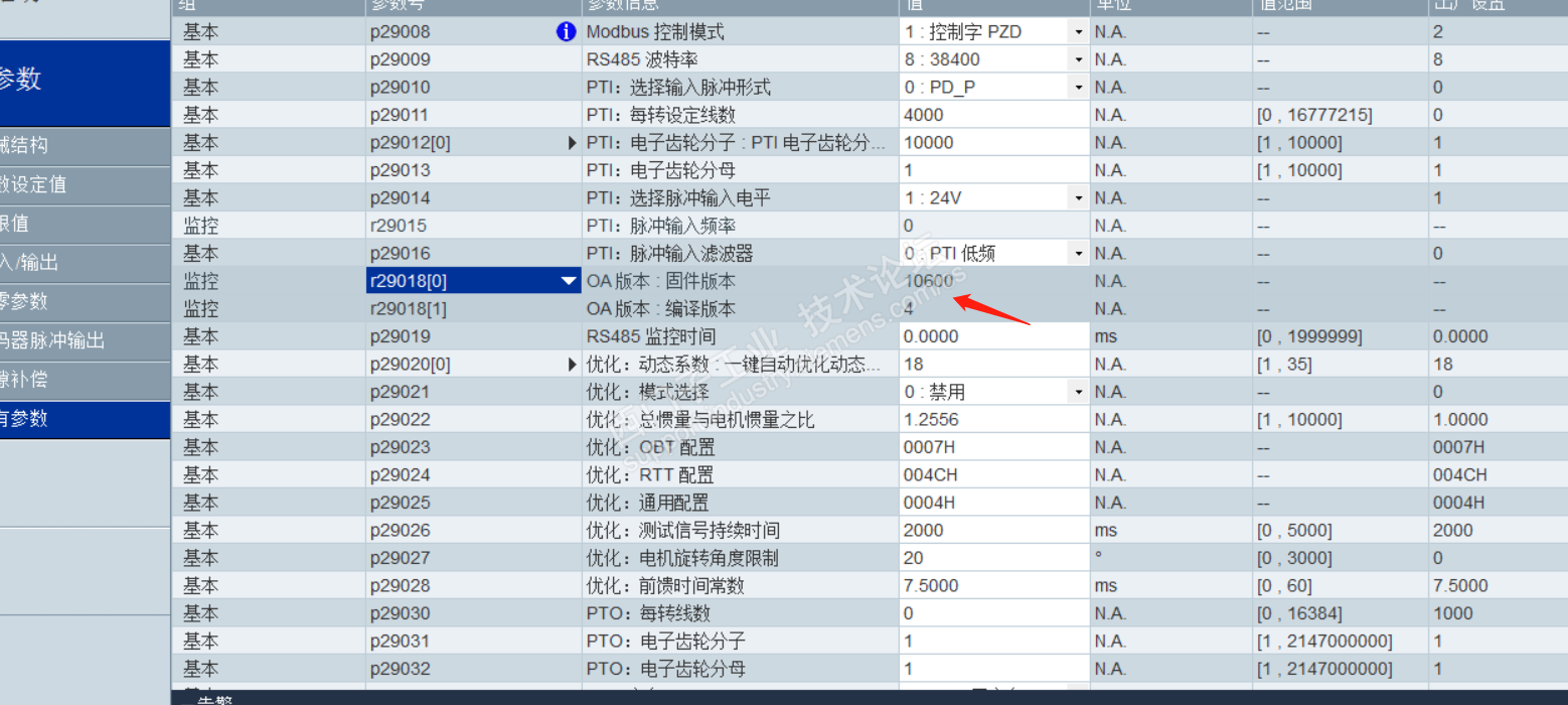

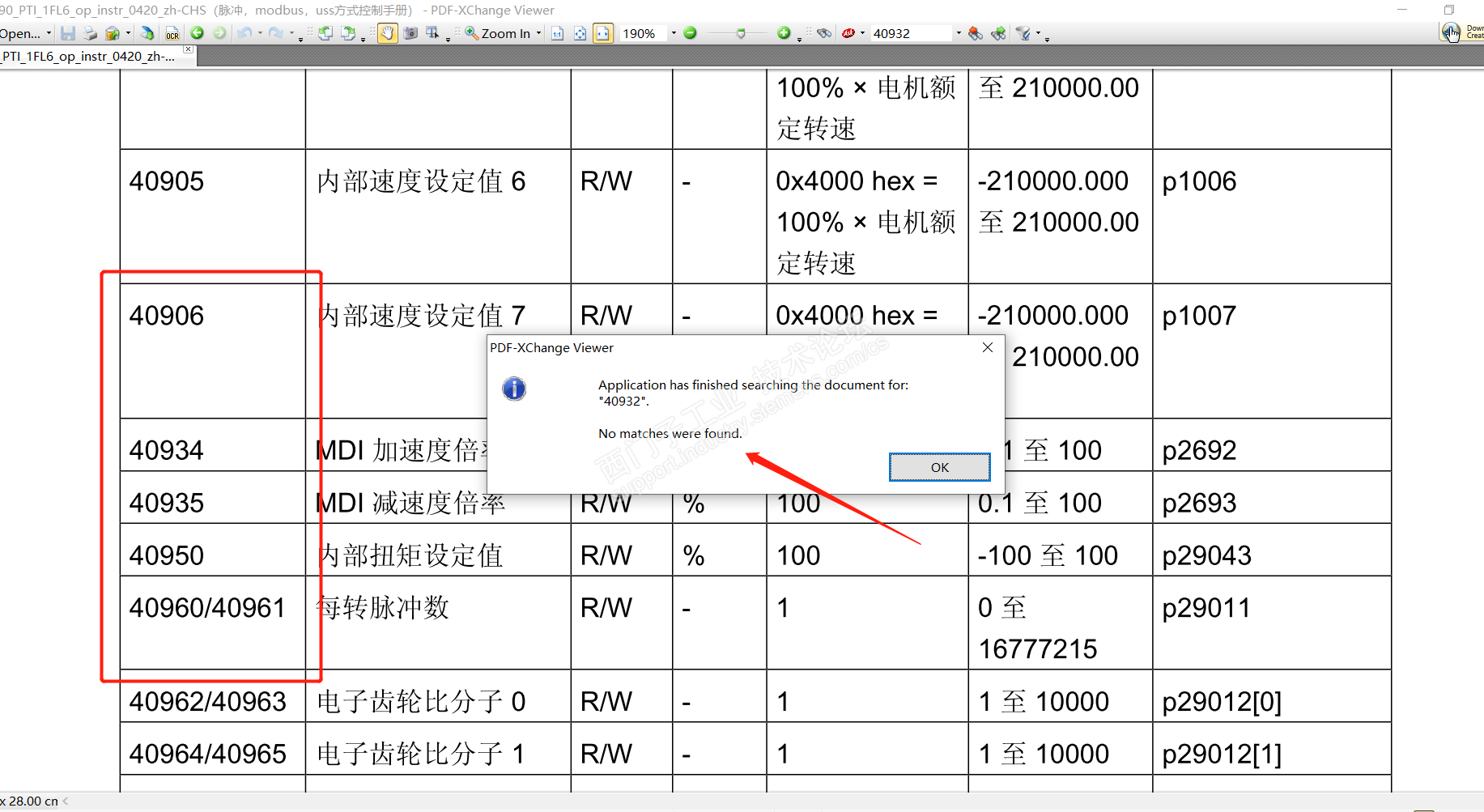

最近项目用到V90用S7-1200通过modbus rtu 通讯,因为之前没有用过所以走了很多弯路。有一个地方卡了我很久,就是用MB_MASETER指令的写40932时一直done位没有置1,组态,波特率设置都没有问题。原因是按照西门子本网站的帮助操作:文档提示V90分v10700之前之后版本,而我的V90是10600的版本。所以按照文档操作写40932就是写不进去,后来看“V90_PTI_1FL6_op_instr_0420_zh-CHS(脉冲,modbus,uss方式控制手册)”才发现没有40932这个寄存器地址。哈哈,项目搞的我简直
有点崩溃了。
