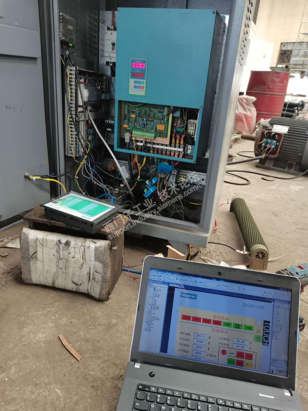

控制系统组成:LOGO!12/24+AQ2+DM8+smart700IE V3触摸屏的组合,控制对象为第三方开关磁阻控制器。
现象:在组装完设备进行调试时,发现采集到的电流频繁跳动,跳动幅度从8A-46A不等,由于该问题,导致断绳保护误动作。
方案1:怀疑驱动器输出为三路方波合成,原来只有一只霍尔传感器,导致电流不连续,初步方案增加2只传感器,同样改为三路取样电流合成的方式。
结果:改造完成后电流明显稳定了好多,数值在38-46A之间跳动。增加RC滤波电路,电流至跳动能稳定在0.5A左右。设备成功出厂。
方案2:在做第二台设备时,为节约成本,还是想使用一只传感器,方案是将传感器检测位置调整至驱动输入端,检测380V输入电源的电流,然后从触摸屏中标定为实际电流值。
结果:改造完成后电流仍然跳动极大,幅值在15-46A。此时,用示波器检测电流波形,发现驱动器前级干扰杂波极其严重。考虑到驱动前级是工频输入,考虑更改为互感器取样的检测电路。

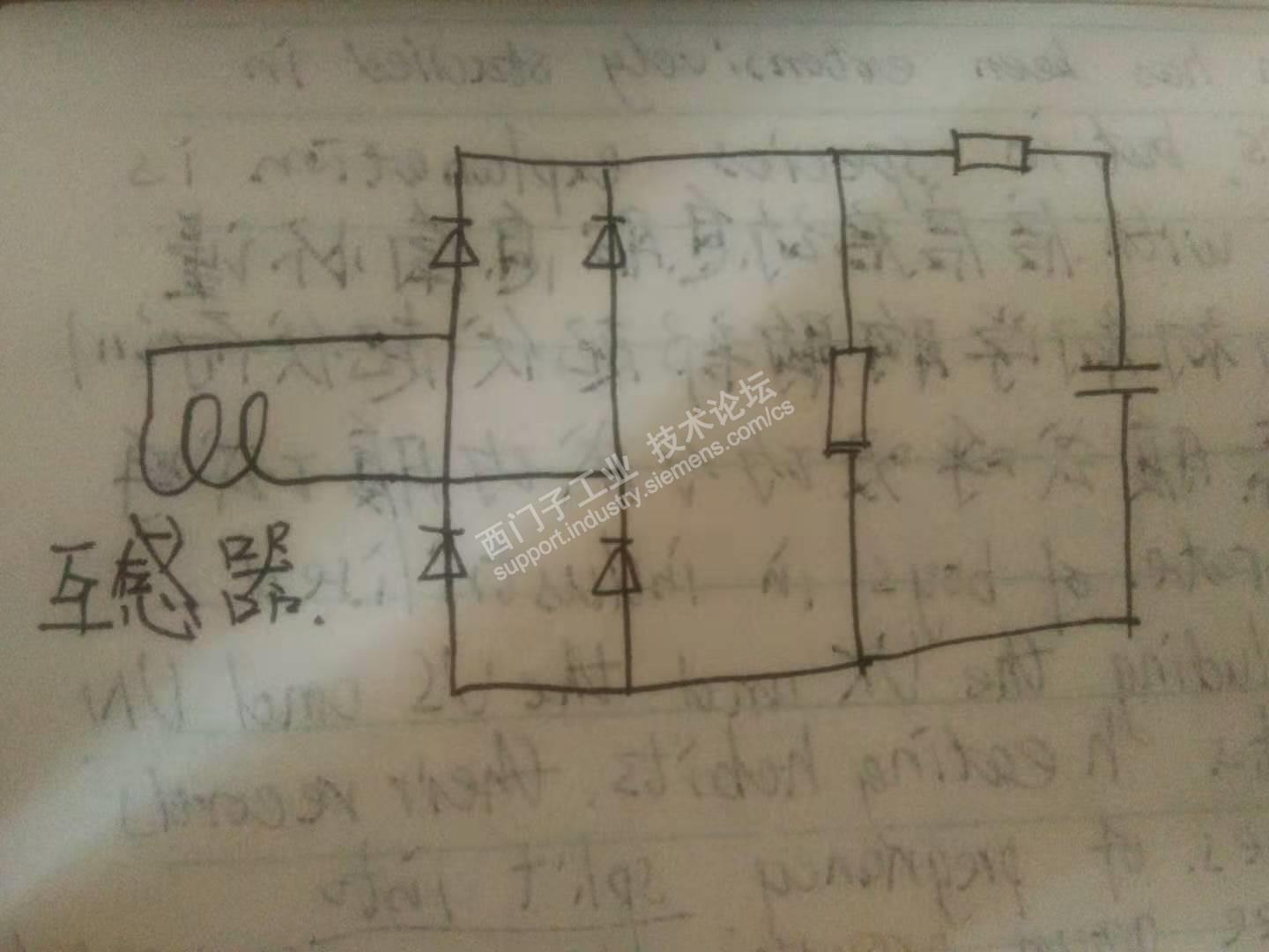

方案3:电流互感器,规格:100A/100mA,取样后整流+滤波,然后输入LOGO!
结果:电流稳定,基本没有跳动。但在标定时,发现实际值跟驱动显示值相差较大。经过分析发现,在输入端取得的电流曲线跟实际输出的曲线差距大,导致某一点标定准确后,其他的位置又出现了偏差。而且,这种方式取得的电流非有效值,不准确。用来作为判断还可以,如果用作显示,就不合适了。
