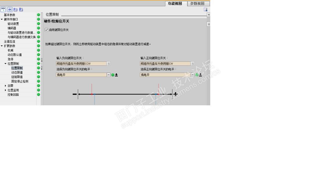

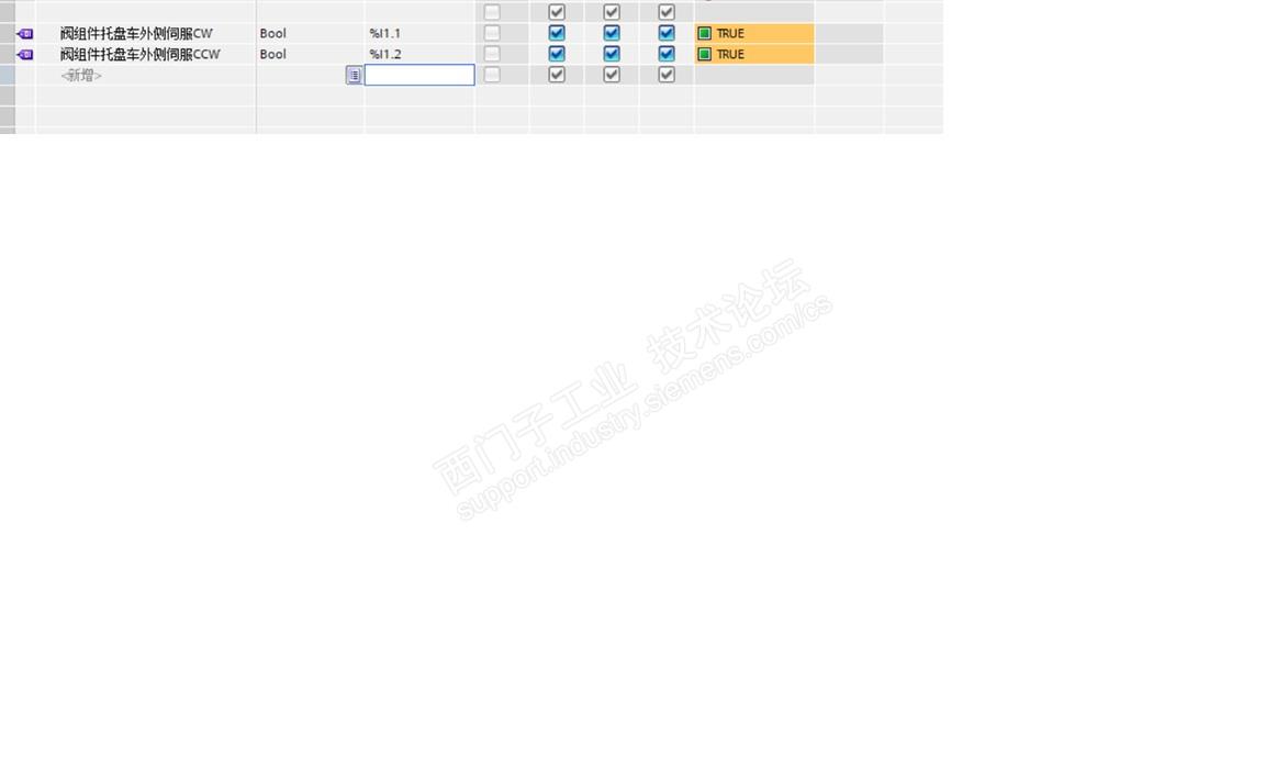

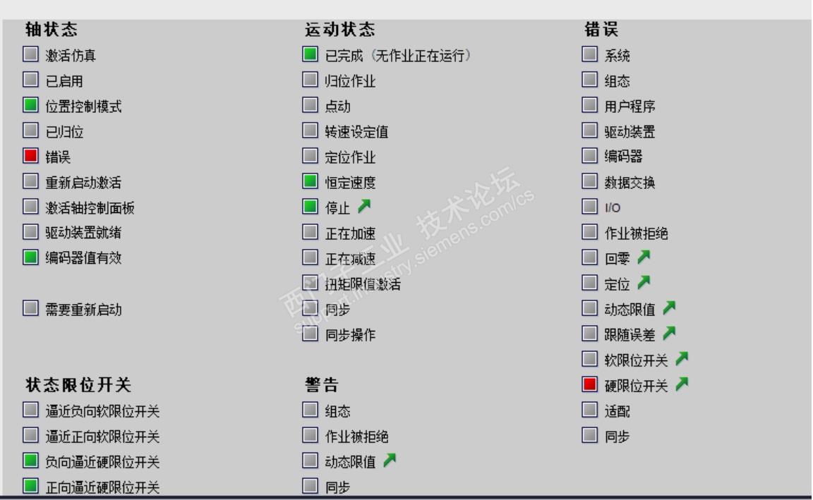

S7-1500PLC控制V90PN,通过工艺创建了一个同步轴,硬限位开关(I1.1和I1.2)是常闭接法,上电就有信号,,工艺组态时,硬限位开关选择低电平时,上电会报错,只有硬限位开关改成高电平,然后硬限位开关按常开接法才正常,无法使用常闭接法,是有什么地方需要设置吗
