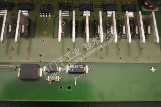

问题找到了,模块内部的贴片保险丝烧掉了,用铜丝连上就好了。
